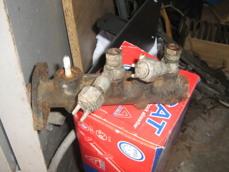

После зимней спячки Джорджа, заметил уменьшение тормозной жидкости в бачках,гдето наполовину.При осмотре на яме , нигде подтеканий не обнаружил.Затем перешел к ГТЦ и обнаружил соплю на штоке,при выходе из цилиндра.Вернее сказать под штоком возле резинового чехла.Тормоза работают хорошо,осенью прокачивались,ДОТ-4 свежая.Что посоветуете знатоки,полная замена ГТЦ,или можно так поездить.Может чем немного запаковать.

Я на своём Жужике, в подобной же ситуёвине, сменил в ГТЦ резинки все, и всё заработало.
Ну и тормозуху, конечно же, свежайшую залил.
Прокачал - всё работает как надо))

если течь не сильная - можно ездить. на работоспособности это не сказывается. а в принципе, замена манжеты должна решить вопрос

Да Саша,течь не сильная.Просто просачивается капелька.Я снаружи намазал литолом резинку вокруг штока,может перекроет немного.Менять манжету нет смысла,новые ГТЦ есть и в Хортице,правда за 150гр.Звонил на Перова,там 120гр.Правда, кто знает ,какого они качества.Может кто ставил новодел-отзовитесь.Ставить пр-ва СССР думаю тоже нет смысла,там от времени все пересохло.

во-первых! никаких смазок в цилиндр (кроме специальных на основе силикона или касторки)! от них манжеты очень сильно разбухают и заклинивают цилиндр
во-вторых, я бы брал гтц ваз и переходники. это более надежный вариант чем родной гтц неизвестного происхождения

В таком случае я теряю индикацию работы контуров системы.А литол снаружи я пожалуй уберу,спасибо за подсказку.Еще хотел спросить,как сложно заменить манжету.

Два контура или один?
У двухконтурного ГТЦ передняя манжета хилая.
Можно конечно её заменить с зачисткой и полировкой зеркала.
С риском нарваться на манжету новодел.
Не просто сопливеть будет. Течь и нехило.
Что я делал для себя.
Растачивал переднюю канавку под стандартную сферическую манжету.
Мяса там впритык хватает.
Сопливости как и не было.
Делать это можно только для себя.
Любые вмешательства в системы безопасности чреваты...
Литол можно и не убирать.
Манжеты по определению маслобензостойкие.
По манжетам.
Всю жизнь пользуюсь рекомендацией матёрых ремонтников.
Заключается в следующем.
Перед постановкой манжеты на минут так пяток её кинуть в бензин.
И ставить её не отвёрткой с кривыми лапами а с помощью конусной оправки.
На этом прокололся этой зимой.
Потёк рабочий.
Под боком профи. Шурую туда. Просто мне доехать до гаража своего подороже и подлиньше будет.
Заменили. Отвёрткой. На следующий день таки пришлось ехать в гараж. На одном контуре.
Сэкономил, блинн.
Для себя понял - эта индикация скорее обман - работала отлично, а техосмотр показал большую разницу и по контурам, и по колесам (да и без этого чувствовалась неравномерность). Важнее индикация включателя стоп-сигнала - загорание контрольки. Это почти достоверно говорит о работе стоп-сигналов. Но перед каждым выездом проверяю визуально.
А работа контуров и вообще тормозов видна при торможениях.

откуда такая информация, что маслобензостойкие? у меня было по неопытности, тоже "смазал" торец поршня, где шток педали упирается. поршень потом молотком выбивал. по бензину скорее всего та же тема. зачем эти эксперименты?

Обратимся к истокам.
Тормозная система нашего механического средства передвижения была заточена на тормозуху БСК.
Тормозная жидкость БСК (бутиловый спирт - касторка) является раствором растительного масла в бутиловом спирте, ее подкрашивают в красный цвет. Соотношение - фифти фифти.
Масло оно и в Африке масло.
Так что по определению мажетам надлежит быть маслобензостойкими.
Стяжной болтик довольно легко но долго откручивается двумя звёздочками.
Длительность откручивания скрашивается произнесением магических слов.
ПовідомленняДодано: 01 Квітень 2012 09:59    Заголовок повідомлення: Відповісти з цитатою
Несмотря на как бы маслобензостойкость - манжеты на делай раз, делай два съедаютсвя всем, что не является тормозухой.

НЕ ПОТЕРЯЕШЬ, ЕСЛИ ПОСТАВИШЬ ПЕРЕХОДНИКИ С РАННИХ ДВУХКОНТУРНЫХ ГТЦ

есть, кстати, такие девайсы. 2 отвода и 2 длинных штуцера

Во времена появления кооперативного новодела манжет их пригодность проверялась выдерживанием минимум сутки в моторном маслице. Если не разбухали - ставить можно.

да хоть в навоз их засовывай - толк какой от этого? если они в масле не работают, а в тормозной жидкости
