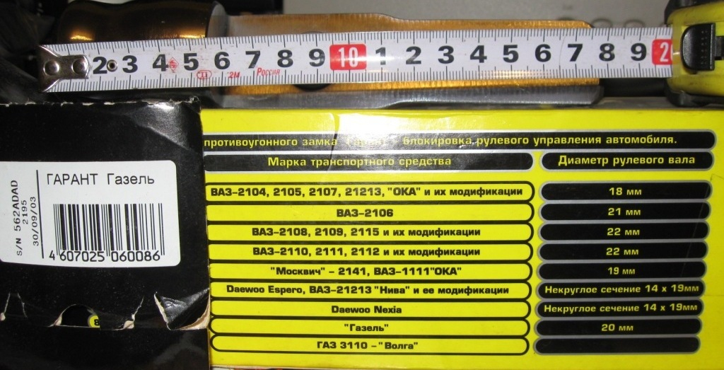

Как и всякий владелец машины, я в своё время озаботился её сохранностью. Нашёл подходящий по диаметру рулевого вала блокиратор ГАРАНТ. Место нашёл только в багажнике и не на всякую модель Запорожца там подходит. На некоторых моделях кузова здесь выштамповка. Но всё равно нужно через деревянный брусок промять под рулевым валом металл, иначе крепёж блокиратора маленько упирается. Носик блокиратора отпилил. Потом внутри салона около печки закрепил чехол блокиратора на штатные болты, которые пришлось заменить на более длинные. Вот результат:
Остальные фото в галерее.
