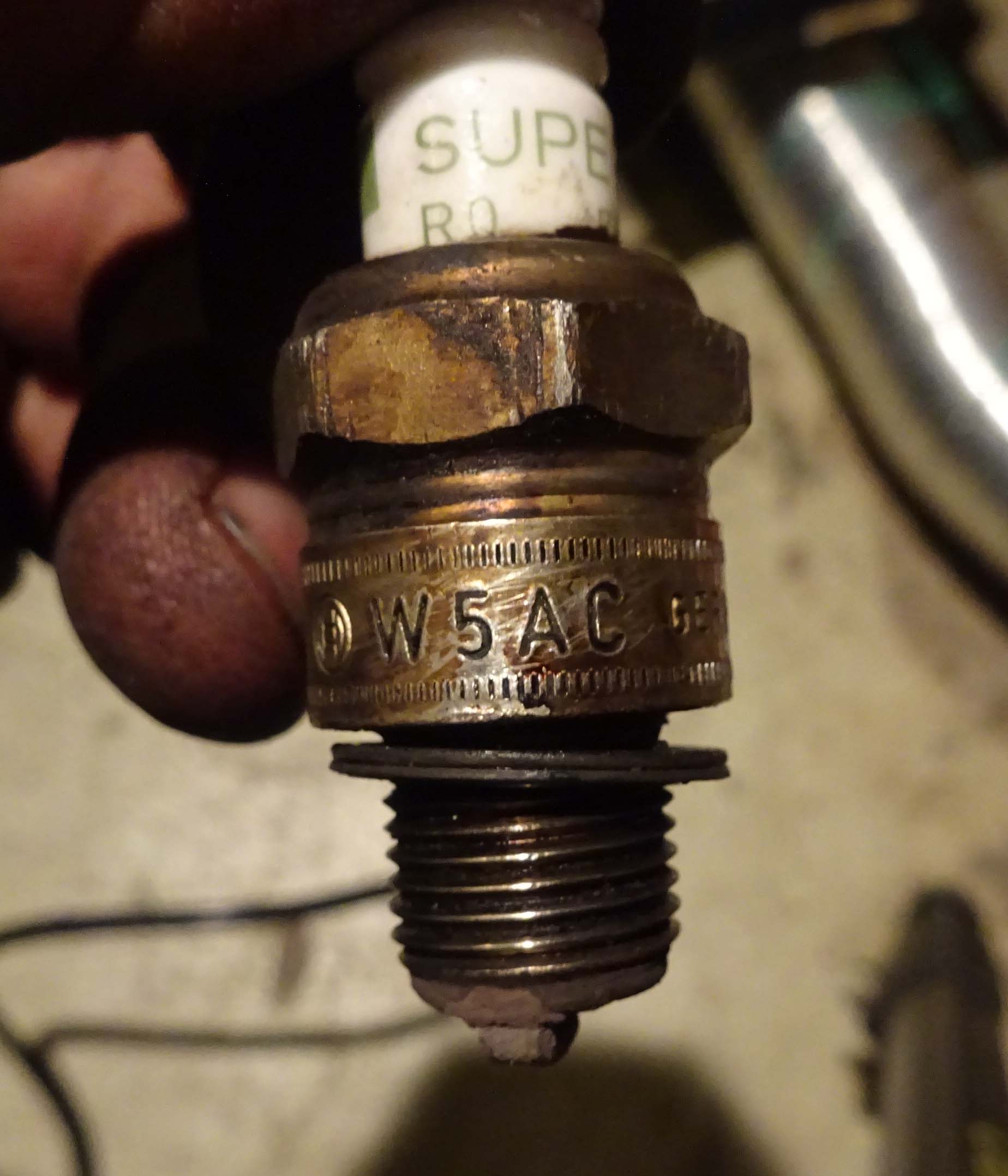

1. Я использую 5WAC:
4. Штатная метка зажигания на шкиве коленвала (МЗ) это опережение 5°, рассчитаное на бензин А76:
Я живу в Германии и более 10-и лет езжу на 95-ом, у меня опережение зажигания выставлено на 8,5°, больше никаких переделок или доработок не требуется.
Сухой чёрный нагар на свечах это признак или слишком богатой смеси или слишком позднего зажигания.
согласен.думаю что дело в зажигании.
8.5 это конечно здорово,но не всегда есть возможность прямо так точно выставить,да и не нужно такой точности.достаточно повернуть примерно на "-10" градусов по отметке на трамблёре,и будет хорошо.

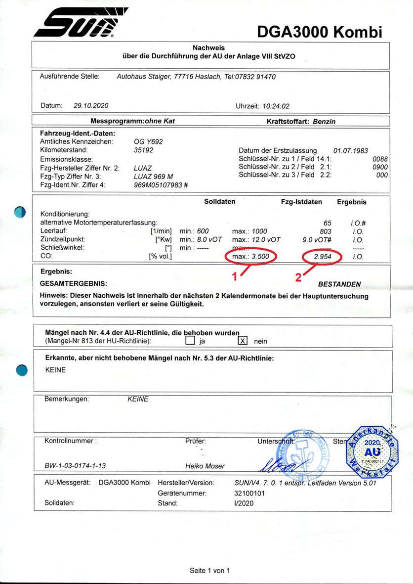

У меня возможность есть, я ещё с советских времён выставляю зажигание сторобоскопом. Правда нынешний стробоскоп приобрёл уже в Германии.
sanitar писав(ла):
...да и не нужно такой точности.достаточно повернуть примерно на "-10" градусов по отметке на трамблёре,и будет хорошо.
На содержание СО в отработавших газах и полградуса может влиять. Я холостй ход карбюратоа регулирую при помощи ИКС-1, при повороте распределителя зажигания на градус цвет пламени уже изменяется.
В протоколе указано 9°, по словам проверяющего их стенд показывает только целые градусы.
В итоге при проверке токсичности получаем такой результат:
1 - максимально допустомое содержание СО в отработавших газах
2 - результат замера.
