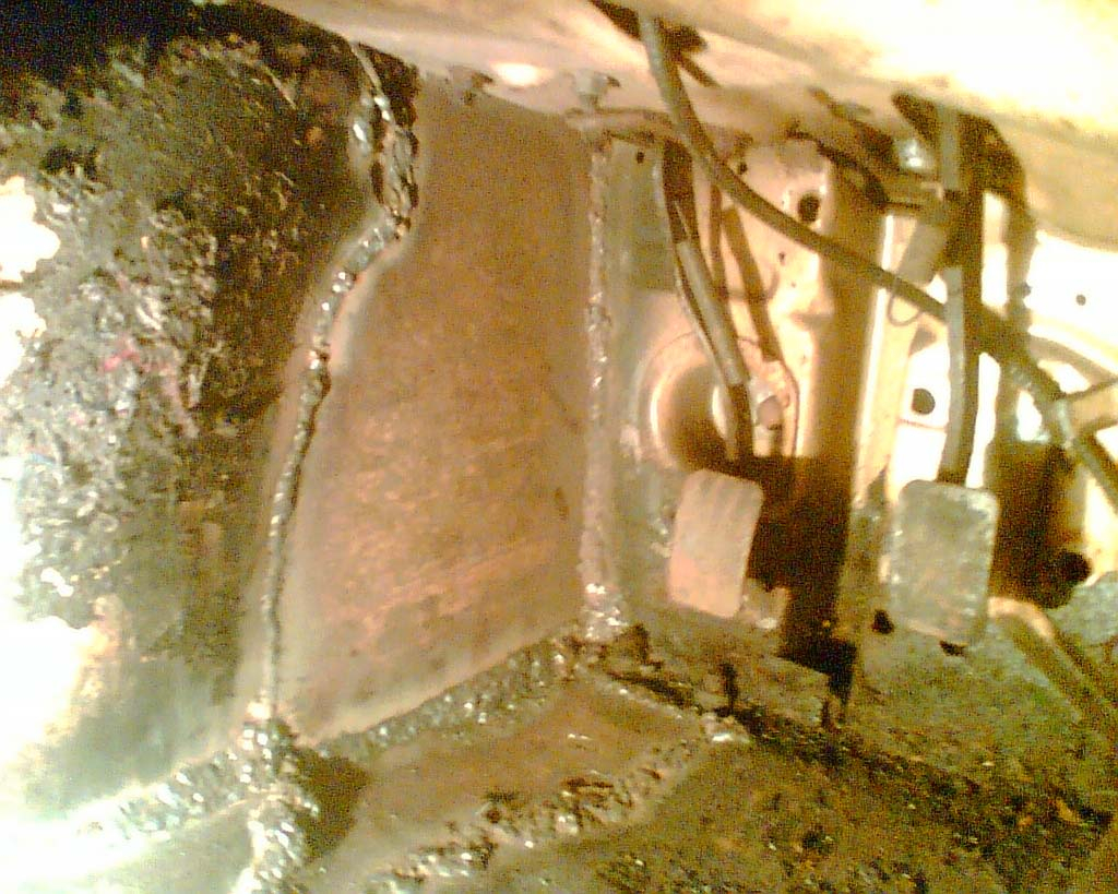

Вот это место. Стрелкой показано где думал сверлить (плюс еще пара отверстий равномерно по длине полости).
Остальные фото здесь
http://zaz.kiev.ua/forum/gallery/?do=sa&g=7014&a=4567
madmobile писав(ла):
загерметезировать. с салона просверлить отверстие. и залить маслом
Боюсь вот попадание воды из салона полностью исключить не получится. Битумом заливать только, после проварки и покраски?

ПовідомленняДодано: 06 Жовтень 2011 16:56    Заголовок повідомлення: Відповісти з цитатою
да тут капец...

ПовідомленняДодано: 06 Жовтень 2011 17:07    Заголовок повідомлення: Відповісти з цитатою
Да тоже удивился. Абсолютно новая машина (пробег 500 км, больше 20 лет в гараже, в заводской консервации), три московских + подмосковных зимы - и капец Evil or Very Mad
Не знал про эту скрытую полость, сначала обрабатывал появляющуюся ржу снаружи, но когда со стороны салона появились дыры - все стало понятно Embarassed

ПовідомленняДодано: 07 Жовтень 2011 01:09    Заголовок повідомлення: Відповісти з цитатою
Макс,по хорошему,у меня такой кузов,что его тупо надо поменять.....
а т.к. жалко-делаем как можем))

ПовідомленняДодано: 07 Жовтень 2011 08:11    Заголовок повідомлення: Відповісти з цитатою
Андрей, да тут проще брызговик сменить, а что не заварил с наружи???
Искать и не сдаваться!
ПовідомленняДодано: 07 Жовтень 2011 13:51    Заголовок повідомлення: Відповісти з цитатою
дыра не сквозная.наружная часть меняна до меня.

ПовідомленняДодано: 07 Жовтень 2011 15:12    Заголовок повідомлення: Відповісти з цитатою
sanitar писав(ла):
Эт что же получается, ты наварил латку изнутри и у тебя получился слоёный пирог? Это перебор.
ПовідомленняДодано: 07 Жовтень 2011 16:33    Заголовок повідомлення: Відповісти з цитатою
лучше было оставить не понятно как рваный кусок?

ПовідомленняДодано: 07 Жовтень 2011 16:42    Заголовок повідомлення: Відповісти з цитатою
Полная замена брызговика! Уверен возле стакана дела не лучше
