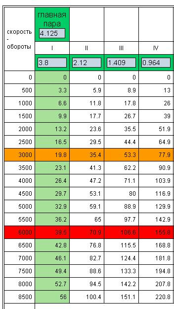

5700 оборотов это примерно 158 км/час. Ведь так?
5700/36=158
5700/52=109

вот не хотел, чтоб на скорости переходили... Laughing
175 / 65 R13 by REDZAZ
в любом случае, до 6 на 3й крутили. Продолжаем собирать данные

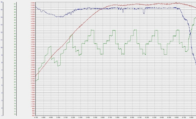

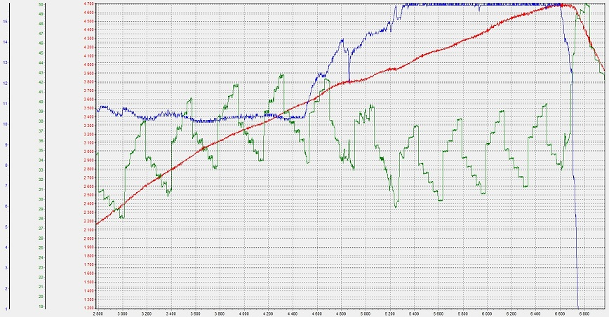

Антонио, а раскручивал на 3й и 4й на одном и томже участке дороги? Я тут у себя кое что померял и возникли вопросы к твоему случаю. Если мощности двигателя хватает раскрутить на 3й до 6400, то почему на 4й он упирается в 4600-4800? По идее должен раскрутиться больше.
Привожу график разгона на 3й скорости. на нем видно, что раскрутился до 5500. и второй график на котором видно, что на 4й раскрутился до 4700, затем педаль газа была брошенна.
красный - обороты
синий - для простоты , это положение тапки.
зеленный- угол опережения зажигания.
логика у меня простая -если 5500 на 3й раскрутился и 4700 на 4й, то если на 3й 6400 то на 4й должно быть как минимум 5200.

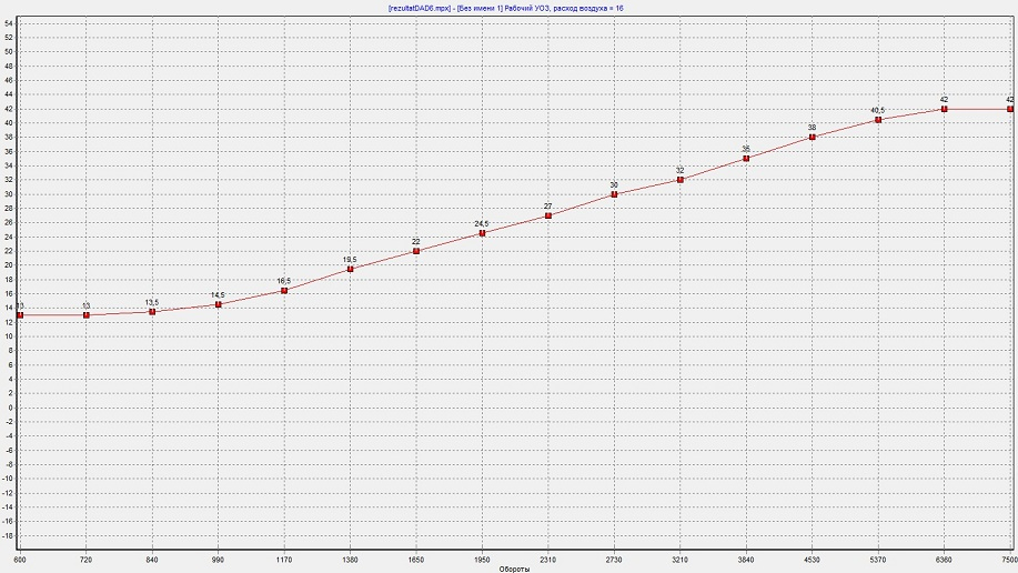

Кривая, на которой ехал ( УОЗ кривая для рекжима тапка в пол)
17.10.11 при замене текстолитки обнаружил, что чтото у меня с начальной точкой отсчета нуля градусов. криваяя не верна (все углы необходими понизить на несколько градусов, на сколько незнаю, только начал разбираться с этим вопросом )

В том-то и дело, что по идее должен был раскурчиваться больше, но все-таки увеличение мощности именно в моем случае вероятно не дает большой прибавки в возможности раскрутится при нагрузке.
на 4-й передаче шел по кольцевой довольно долго с тапкой в пол. Почему и говорю, что упирался, а не накатом набирал скорость.
У меня много вариантов этих причин.
Начиная с ненастроенных изменений угла опережения зажигания, при которых динамика с малыми нагрузками достаточная, а при бОльших нагрузках падает. Т.е. при правильном подбором грузиков и изменению угла изменения от оборотов, эффект был бы лучше, и до тех же 6400 на 2й и 3й передаче еще легче бы раскручивался, а на четвертой отодвинул порог до 5к.

el_fuego писав(ла):
Двиг под нагрузкой до 6 может и не поднять. Табличка эта, скорее всего теория для самой трансмиссии при определенных условиях. Взять данные ВАЗ 2101, то там при ГП 4,3 и прямой четвертой при оборотах 5600 максималка под нагрузкой 140 км/ч, а тут при ГП 4,125 и повышенной четвертой чуть больше. Абсурд какой то.
