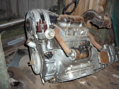

Доброго всем дня. Други, помогите, вразумите, есть двигатель МеМЗ 969В (новый) на продажу.
Нашелся клиент, практически договорились...но тут выясняется что оказывается 966Г и 969В разные (по его словам) и чтобы вкрячить его в ЗАЗ 965 нужно много чего переделывать. Цену естественно скидывает. Что это? Развод? или они действительно разные по присоединению коробки передач? Прошу помощи, так как отличий не вижу...

ни какой это не развод.
Я конечно не знаток - но точно знаю что отличаются вентиляторами (один нагнетает, другой отсасывает), маслозаливной горловиной.
Возможно есть ещё отличия. посадка к кпп думаю одинакова.

Г- Вентилятор на нагнетание, масляный радиатор чуть больше
В- Вентилятор на отсос, ну и радиатор чуть меньше Гэшного Very Happy
Размерами, помойму, не отличаются.
Переделке подлежит только отвод горячего воздуха.
зовут меня- Веталь Wink2

Так в том то и дело что он говорит что корзина не та, сцепление не то...
А маслозаливная горловина у них одинакова...
ПовідомленняДодано: 30 Червень 2011 10:47    Заголовок повідомлення: Відповісти з цитатою
Корзина, сцепление одинаковое Cool

это с луаза движок?
Генератор такой же как и на 966г, работающий на вдув.
Есть фото вид снизу, так что бы со стороны маховика?

Да, движок вроде Луазовский...такие ставили на первые партии, переднеприводные которые...Сегодня выяснил что он 76-77 года выпуска...Фото вроде есть...
Вот пока все что сделал...
Дело в том, что на дичке сцепления стоят демпферные пружины, а покупатель говорит что на 966Г их не должно быть, следовательно корзина может не подойти...

это 966В. Если сравнивать с 966г то одинаковая. Похоже у покупателя уже не родной двиг стоит

Да, это фото двигателя "горбика", но это МеМЗ 966, а у МеМз 966Г горловина другая...

Почему же тогда выбито перед номером двигателя 969В?

Сергей 521 писав(ла):
если коробка у него стоит родная то подойдет без проблем. Если нет то возможно придется поискать колокол с кпп 966В

Понятно...Так что, он так цену пытается скинуть? Прошу за двиг. 12950 он говорит что очень много переделок придется делать и скинул до 9000 руб.

Не скидывай цену!!!!, наоборот подыми, найти новую 30-ку сейчас нереально, комуто повезло. В горби это самое то, еще и военный, с высоким радиатором и тд.
Подымай цену однозначно- пусть не выпендривается.

Вот корзина 30ная, тока шо сфоткана.
И радиатор у ТС помоему не увеличенный, увеличенный на мой фотге смотри.

Это "тридцатка" с раннего ЛуАЗа. Довольно редкий мотор. Цену сбрасывать не советую. Попробуй предложить его на сайтах по ЛуАЗу, специалисты оценят.

К сожалению не оценят...Придется менять маховик с корзиной сцепления, боится что при этом нарушится балансировка...Если он такой уникальный боюсь что очень долго его не сдам...
