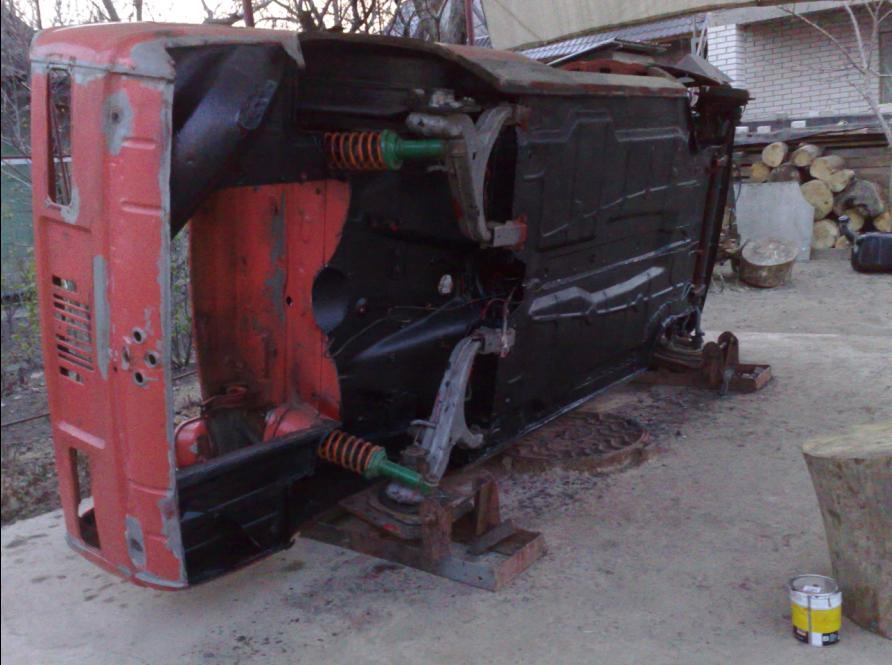

Весной собираюсь полностью обработать дно и арки,но есть одна проблема,что делать со старым покрытием?В целом состояние покрытия нормальное,местами есть небольшой налет корозии.Проблема в том,что делать - зачистить лишь в местах корозии или обчистить все днище???

если халтура-поверху. если делать люкс. счищать старье, травить , обежиривать и мовилить.
счищать есть два вида-под болгарку вс едо голого металла.
и руцями вічухивать места где все слезло и срівать старій антикор в тех местах где есть езе заводской грунт...
я делал по последнему. сдирал антикор руцями (одн вечер -одна арка), стараясь не портить родную заводскую грунтовку, травил преобразователем, затем его счищал, потом бензичиком и покрівал все велкором...потом подкрілки....

Давай не будем условно что-то предлагать, к слову - 99% успеха это подготовка, и в твоем случае, она идеальная ( читайте и учитесь как правильно делать ), а вот с выбором материала покрытия, есть поле для проявления фантазии.
Сейчас , честно, просто времени нет, немного позже я опишу свой взгляд на то, как и какими материалами покрыть днище и арки, чтобы они не облупились через месяц, а простояли невредимыми как минимум года три...

Лучше всего содрать всю старую мастику (заводскую грунтовку не трогать)
избавится от очагов ржавчины обезжирить, нанести грунтовку и обработать все сварные швны герметиком,
потом покрасить днище краской и нанести мастику.
