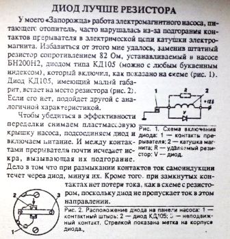

какою деталь нужно поставить в ЭБН чтобы исчезло искрение на контактах(задрали подгорать) =(
ПовідомленняДодано: 07 Січень 2013 13:17    Заголовок повідомлення: Відповісти з цитатою
P.S. Рзистор 4700 Ом и клемму "Out" можно не монтировать, это для счётчика импульсов(при работе насоса "на двигатель").

Я вставил какой-то КД202...
Кстати, давняя мысль - для предохранения вообще всех контактов в автомобиле - не включить ли параллельно аккумулятору один диод на 10 - 20 А? Дальше не думал...

ПовідомленняДодано: 07 Січень 2013 18:19    Заголовок повідомлення: Відповісти з цитатою
Думал об этой статье,посоветовался с электриком,и в итоге поставил не диод,а конденсатор...

Грыка писав(ла):
Подумал - если сейчас плотно занимаешься - проверил бы в натуре эффект от конденсатора и диода - визуально и объективно по импульсам на контактах по осциллографу. И авторитетно объявил бы результат. (Мне казалось, что для постоянного тока диод лучше...)
