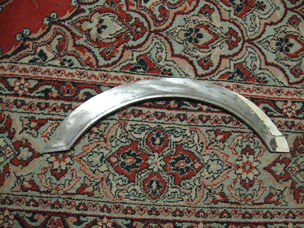

Вот эта арочка пролежала на улице под навесом с 4 по 10 марта, т.е. более 5 суток:
Фото этой же арочки я поместил 3 марта у себя в гараже:
http://www.zaz.kiev.ua/forum/gallery/photobase/24502/24502-1299171194-740.jpg
Единственное, то что она обработана не пескоструем, а наждачкой, видны ли большие изменения?
Так что жахи о том, что через несколько часов или дней металл станет желто- оранжевым, застрелите меня, но сильно преувеличены.

Ну я не думаю, что будет слишком большая разница, даже, если и появимтся желтый налет, при обезжиривании он на 99% уйдет на салфетку, короче я свое слово сказал и фото показал, а всем остальным ориентироваться на свои мозги, так будет справедливо.
