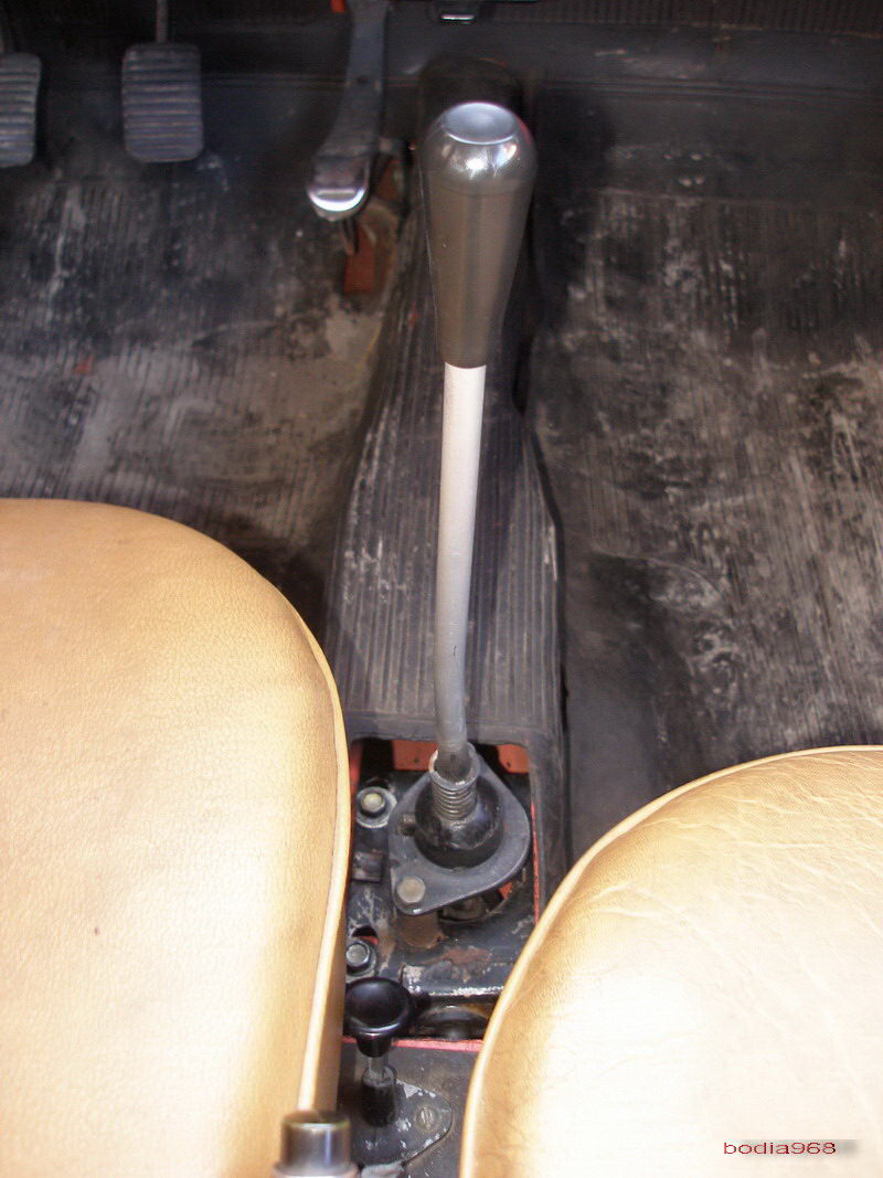

побаяню я про чпартивную переключалку передачЪ
читая разные интересные форумы,и темы про доработки,всегда было интересно,что представляет собой короткоходная кулиса,и можно ли её сделать для Запорожца ?
наткнулся на посты Iggora, про это дело в жуже,с небольшим пояснением.
решено было поэкспериментировать.суть проста,балуемся плечем рычага,и точкой опоры-получаем измениние хода и величины прикладываемого усилия.
что для этого нада:

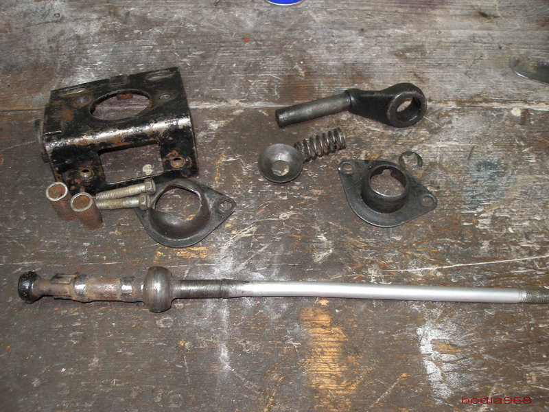

механизм переключения передачь
2 трубочки,длиной 30мм,диаметром около 17мм(можно и другие)
2 болта М8 длинной 50мм
пруток длиной 30мм,диаметром около 17мм(лучше, как диаметр той части, которую разрезали)
инструменты:болгарка,сварка,ключи и т.д)))
и так.....
разбираем родной механизм переключения передачь.

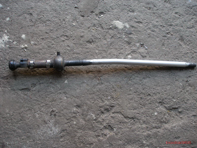

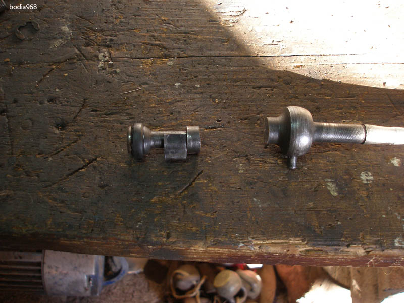

берем рычаг,и пилим его приблезительно так
берем пруток,и ввариваем,между двух частей ручага(главное не перепуть их положение)
после сварки шов немного обточить
предварительно собираем конструкцию,если нада подтачиваем трубчатые проставки,чтобы плоскости корпуса и опоры были паралельными

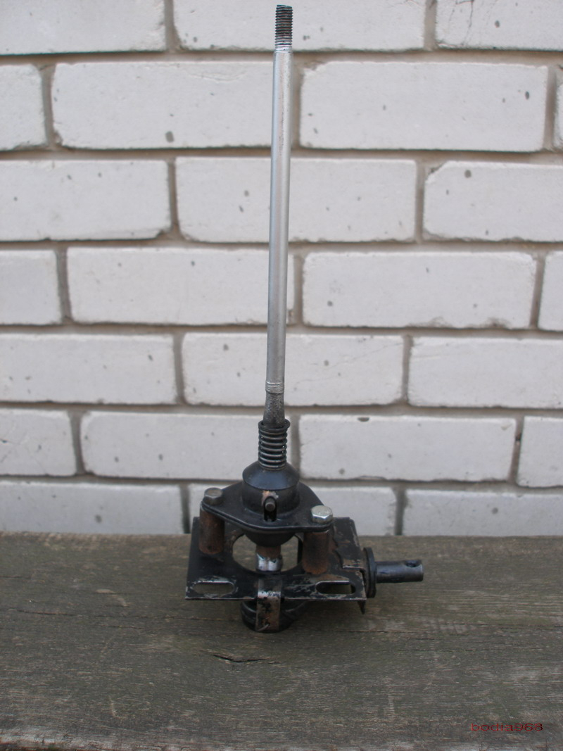

собираем все это счастье

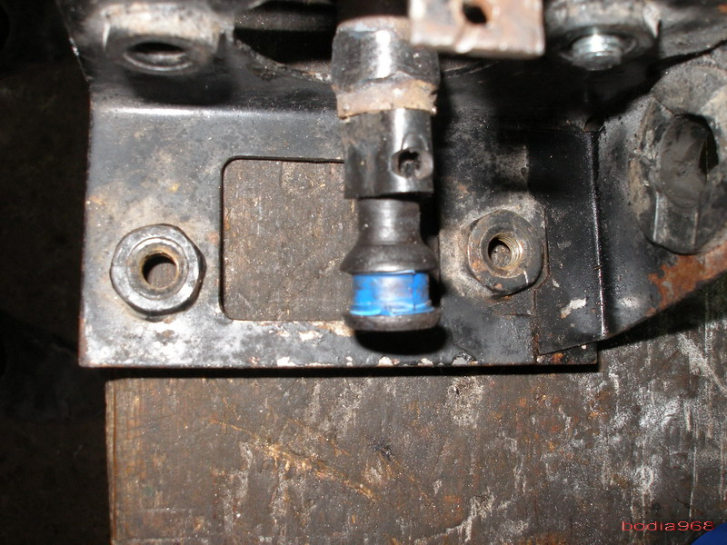

советую,заменить резиновое кольцо в нижней части штока,на большое колечко с ртц,предварительно подматав туда изоленты,так чтобы нормально одевалась серьга тяги.
результат
уже в машине
результат офигенный, такого конечно я не ожидал,хода стали очень короткими,передачи втыкаються прекрастно(это так же благодаря правильно регулировке)
рычаг стал естественно выше,стало удобней как то,хотя, раньше думал стоковый укоротить,теперь не хочу )))

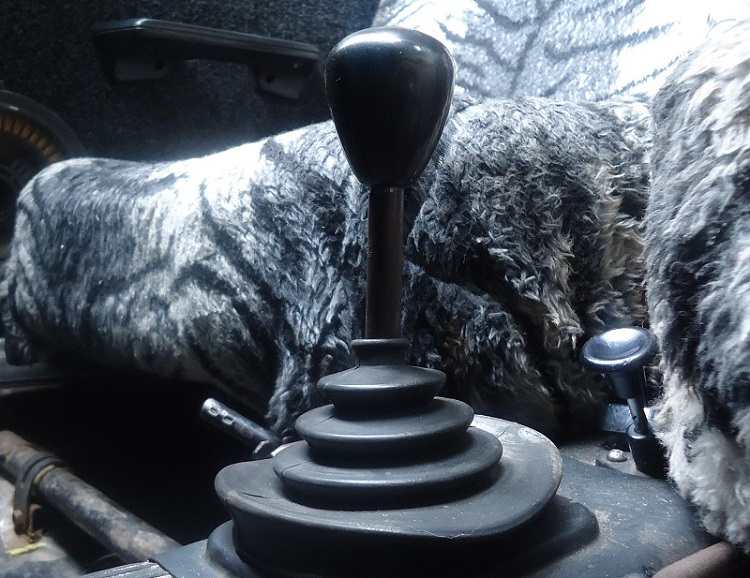

Альтернативный вариант:
Укороченный на 90 мм рычаг.Эффект тот же,но гораздо проще и,как оказалось,удобней.
el_fuego
Маньяк-одиночка
Маньяк-одиночка
Зареєстрований: 03.12.2007
Повідомлення: 4855
Звідки: Дніпро -> Гатне, Київ
ПовідомленняДодано: 23 Вересень 2013 00:45    Заголовок повідомлення: Відповісти з цитатою
сам езжу с таким вариантом - очень нравится. К тому же, на современных авто именно так
