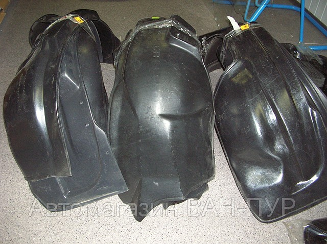

				| Когда выбирал резину после родной на задние колеса, тоже выбор пал на 165-тую резину и не зря, между задним крылом и боком покрышки буквально миллимитраж, но главное что ничего не трет, а если б 175-тую поставил, то наверняка терло б, ну а 155/70R13 явно маленькая, хоть и родная по ширине такая же, просто из-за своей высоты кажется большей)
 Ну и конечно стоит защита подкрылок, может без нее еще б несколько миллиметров добавилось бы.
 Порфирий - вот это (только это не ЗАЗовские)

				| Зазик. А чьи? Давно ищу аналог, а то родные меня не устраивают.

				|  Додано: 12 Листопад 2010 10:00    Заголовок повідомлення: |     |
	  | Порфирий писав(ла): |
	  | Зазик. А чьи? Давно ищу аналог, а то родные меня не устраивают. На Ушане 175-я сзади не трет. На Горби тоже.
 |  Нет вы меня не правильно поняли либо я вас, я просто показал на примере что за пластиковые подкрылки, а покупал я именно для ЗАЗ (на них так и написано, возможно даже и модель была указана заза, уже не помню), но это было лет 5 назад
