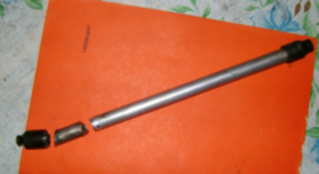

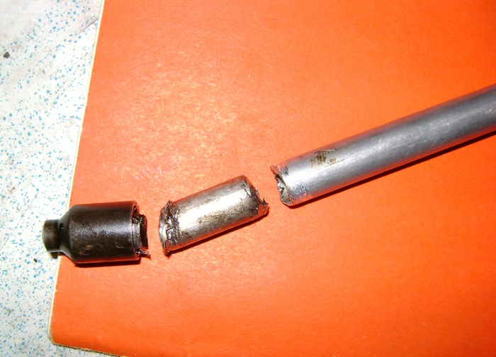

1-й нах. У меня так было.
Причём в пути, в чистом поле. Ни души на 100 км. С собой были сварочные электроды. Так с ним и продал машинку. С электродом ездил долго. А в чём причина. Какая разница. Металл устал.
Если это важно- М-ка была 93 года

Сегодня был на рынке,спросил за новые штанги.у мужика таких не оказалось и еще сказал что они сейчас только восстановленые продаются что за хрень!!!
Игорь_965А
Статус: Offline Зареєстрований: 31.08.2008 Повідомлення: 1198 Звідки: Ю.Урал(горы, лес,водка)
Додано: 06 Листопад 2010 11:55 Заголовок повідомлення: |
Да поспрашивай у единоверцев. Такая деталь у многих лежит без дела. Хоть объяву дай на форуме. А про то, что у меня там электрод вместо штанги я быстро забыл, но при продаже чувака предупредил, чтоб поменял вовремя.

Ето точно У мну 30ко и саракет делаетсо под 1.3 так что в сложноси 2 запасних и один на машине
А причина метал устал,или брак

Штанги в магазинах брать нежелательно - сейчас очень много сыромятины. Вместо путнего дюраля шарашат обычный алюминий, который не ломается, а гнётся. Лучше взять старого выпуска.

Вопрос к автору, мотор какие-то звуки издавал? У меня тоже вроде бы свеча то ли в масле, то ли в бензине, в правое голове слышно звук дизеля.
m@rt
Статус: Offline Зареєстрований: 16.04.2010 Повідомлення: 44 Звідки: Черниговская обл. Моє авто: заз-968м,ваз-2110
Додано: 09 Листопад 2010 09:19 Заголовок повідомлення: |
Посторонних звуков не заметил,но:
-двиг.очень трудно стал заводиться
-свеча в масле
-уменьшение тяги
и еще,через выхлопную начало кидать масло(отработку)
