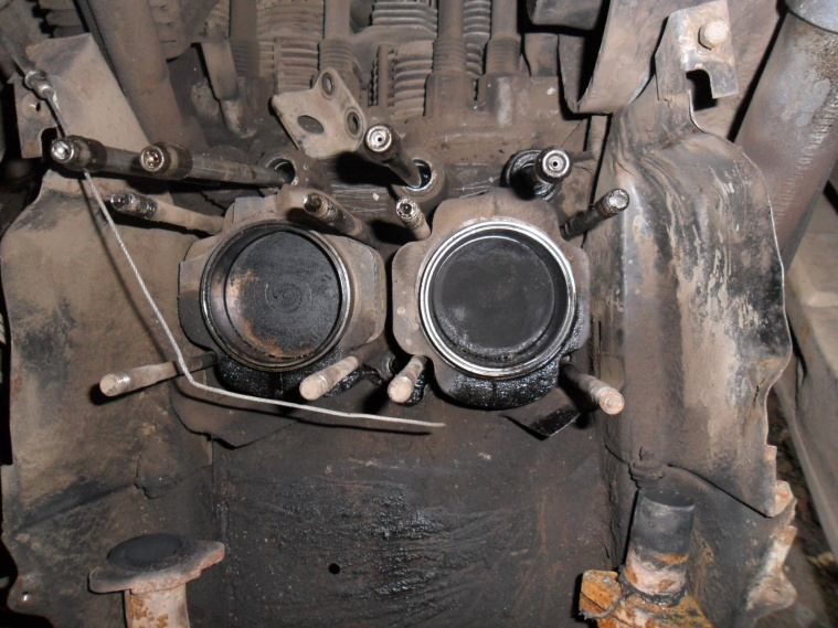

Эту машину я купил после года в пешеходах.Когда товарищ открыл гараж и я увидел знакомые черты то не думая договорился о покупке.Небыло денег но спасла рассрочка. За поспешность принятия решения я поплатился с полна. Хозяин сказал что плохо заводится на горячую, и нужен ремонт передней подвеске.В этом году месяц назад я впервые серьезно поездил на машине и понял- это финиш!После раскола двига станет понятна причина слабой тяги и прожорливости как и масла так и бензина- зазор верхнего поршневого кольца 1,6мм...Грустно стало.Но справлюсь. Запчасти уже присмотрел, двиг расколот, дело за малым.При помощи ваших советов и конечно мурзилки можно оживить мертвое авто.Вот фото моего нового питомца

у тебя походу поршня из разных партий/комплектов стояли.
у меня тож так было на одном движке,на втором одинаковые были - так он и работал лучше.

nylonТы хочешь сказать что наверно замена поршневой лучший вариант?
Дело в том что даже видно что эта пара цилиндров подвергалась ремонту, затяжка гаек головы + неродне гайки тамже.
ПовідомленняДодано: 16 Жовтень 2010 17:24    Заголовок повідомлення: Відповісти з цитатою
хз.
у нас и так поршня идуть в разнобой по весу,даже в одном комплекте.
просто один может быть стандарт,другой уже ремонтный и тд и тп.
но это если задумыватся и вдаватся в мелочи.а так оно и так будет работать.
если капиталишь - то чего б и поршня не поменять?
даже без расточки взять новые харьковские 76тые жигулёвские,они будут лучше чем нынешний новодел на заз.думаю что это подтвердят многие.

На днях снял оставшиеся три цилиндра, центрифугу. Когда отмою двиг от грязи то начну по немногу собирать. Сейчас ищу путевые кольца, у луганчан спросил, пока тишина.
