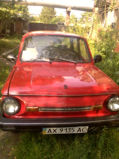

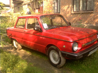

Мой второй зазик, правда не долга он у меня был!
Теперь о жужике, залез куда было доступно выгреб, то что не нужно, акозалось места в багажнике больше чем в "А".
Итак обнаружил следующее, малость покрылась ржавченой в багажнике видно воду налили и чуток поржавело, тряпочкой протёр насухо, промозучиной метал поднизом даже не тронут, радует.
Двери поскрипуют смазать надо, шарики на дверях изношены такое впечатление, что дверми и во время езды пользовались Mr. Green
Стоят стандартные уплотнители на дверях, при закрытии дверей слышится звон, предпологаю что на направляющих стекла нет бархотки, или оторваны с крепежа, ветровечки и бархатка на дверях более- мение. По кузову много царапин по краски до грунта, такое впечатление дорогу полесу прокладывали, правой стороной, много всякого рода погнутостей по кузову толи вдавлено, толи камнепад был Mr. Green, малость притёрли правое задняе крыло и переднее возле фары, но опять же не сильно, да и так много всяких мелочей, но это мелочи. Кузов живой и крепкий это главное.
По салону поснимал все чехлы отдал супруги чистить, седенья такое впечетление, что в хвост и в гриву, все разхлябаные шатаются пружины соскочили с штатных мест, но хоть крипления целые, все балтается, это что у всех так М-к у меня на "А" стопоры стояли и седенья не двигались, а тут как в песне Расторгуева "наступаем по всем направлениям" Торпеда целая, вроди не где не треснутая. Пепельница шатается часы не идут, не могу понять куда омыватель он вывел и как дальний с ближним включать. Сделали массу как на "А" . Задние сиденья какието черезчур дутые и упругие, еще не снимал так заглянул под них нашол три ремня и карб на печку Smile. Всё замазано в пушсало руки выпачкал, разобрался, что за хрень на заднем стекле это обогреватель с двумя спералями и обдувам, гдето подобнае видел. Так по кулисе окозалось сильная даже очень выробатка, скорее всего прийдётся заменить, так как паз в котором она роботает разбит и сложно вкльчается задняя. Тоже решаемо, но опять же руки кревые у предведущих хозяев были видно. Ручник сильно перетянут, ели три щелчка делает, а то и того два. Салон грязный, карты типа как плесень взяла внешне. Ручки на стеклоподъёммниках вроде не родные пласмасовые. Резина на втором комплекте подубитая чисто диски, вобщем для запаски годится. Сегодня гляну ходовую, если успею. Думаю недельку повозится и в путь дарогу. А там как получется, кстати, а почем нынте ЗАЗ-968М тех. осмотр, а то там до 08!

Сегодня, попытался сделать кулису, разобрал сначала родную, потом с своего старую, окозалось, что с моего намного лучше выглядит, принял решение ставить свою, успел только поставить и включив первую загнал в гараж, так как уже опаздывал на работу. Вечером пришол как обычно и в гараж, повозился немного с охлождающими кожухами, снял крышку клапанов, с батей регульнули клапона зазоры не просто ох... а просто чуп хоть в трое сложи, пришлось один болт заменить промыл ВД-й и поставили, завтра буду собирать и заводить послушаю теперь как ласточка запоёт Laughing Двиг хоть и с небольшим пробегом но подуставший видно его в хвост и в гриву имели, что очень жаль Sad Стало более заметно, что ведёт сцепление, я предпологаю, что еще туда не заглядывали до меня т.к. даже болты крепижа не кто не пробывал крутить и краска цела на моторном щете.

За эти два выходных, настроил ручник, отрегулировал клапана,малость пребрался в салоне, отремонтировал сиденья, подтянув болты и установив пружины на место, подключил лягушку, а то её кто-то отрубил, поменял резинке на проводке ВВ, подтянул амо чтоб не стучало, стала ездить по тише. В планах разобратся с ДВС и КПП, что то они меня безпокоют Sad Обнаружил на пыльники полуосей подтёки ТАДа- попрела один Sad так же заменил кулису, а то у старой был сильный износ. Заминил карб старый потёк на оське ускорителяSad Залил масла в воздушный фильт так как его либо вылили, либо забыли налить Smile Установил запаску, запустил печку, работает греет и не сильно гудит, это радует Wink2
