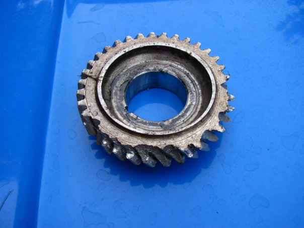

Откручиваю крышку расперед шестерен - ведущая шестерня балансирного в хлам, а так же шторки сапуна тоже срезало.
Почему так получилось?
Между ведомой шестреней балансирного и тестолиткой есть втулка, о существовании которой я и не знал. Так вот она открутилась. И столкнуло ведомую шестерню вперед, к крышке. Она уперлась в крышку, срезала шторки и покрошила зубья ведущей.

Ведущая шестерня балансирного
