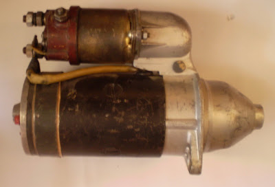

И так у меня сдох стартер СТ366В. Пока Я занимаюсь его восстановлением решил поставить другой, но оказалось, что это не так уж и просто, они уже сняты с производства.
Есть 3ри варианта:
- купить восстановленный
- купить другой модели новый (снятый с какой нибудь законсервированной военной техники :-) )
- купить новый и минимальными доработками довести его до нужных параметров.
1й вариант пока отпадает.
а вот 2й и 3й мне очень интересны и думаю не только мне.
Предлагаю составить таблицу аналогов стартеров с перечнем необходимых доработок.

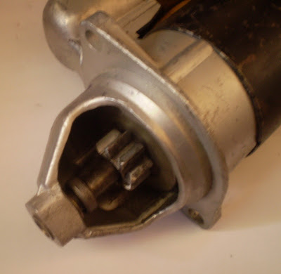

На первый взгляд отличие только в Бендексе.
Кто что добавит?

И так СТ350Б вроде подошел. Пришлось переставить только Крышку с СТ366В на СТ350Б.
Отличия СТ350Б от СТ366В:
- Крышка - вырез с другой стороны. По всем остальным размерам крышки абсолютно идентичны. Заменил без проблем;
- Втягивающее - по размерам одинаковые, но отличаются внутренним сердечником (на СТ350Б он с пазом) и расположением клем для проводов. Так что если втягивающее менять то вместе с сердечником (не важно);
- Двигателями - как длинной корпуса так и расположением щеток (СТ366В с торца, у СТ350 с боку) (не важно)
В выходные попробую этого мутанта поставить на машину и отпишусь.

Нашел только на заводе производителе "Электромаш" СТ362А - по характеристикам и корпусу подходящий (только бендикс нужно будет менять).
СТ368 тоже по характеристикам подходит но бендикс другой - на СТ366 8 зубов, а на СТ368 9ть.
