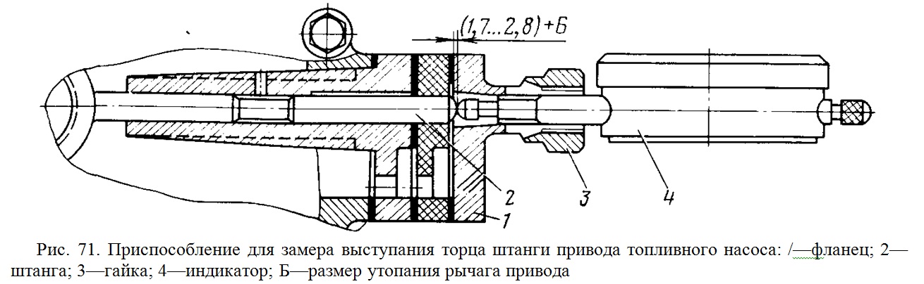

Здравствуйте. Такая проблема. На заз 968м бензонасос ручным рычажком качает, а при работе двигателя не качает. Крутил коленвал заводной ручкой и проверял работу штока - ходит как надо. Накачаешь бензин заводится работатет и глохнет если не качать рукой дальше. Может ли быть виноват карбюратор? (к133) После того как машина глохнет и начинаешь качать рукой бензин сразу же слышно как излишки бензина текут в бак по сливному шлангу. Подскажите как решить проблему пожалуйста.

Andrews6666 писав(ла):
Штанга должна выступать над проставкой с прокладкой на 1,7...2,8 мм больше, чем утопает рычаг привода при выборе свободного хода. Выступание штанги регулируют набором прокладок
Это примерно на столько?
Почитай регулировку хода выступания торца штанги привода топливного насоса у :
Фучаджи К. С., Стрюк Н. Н. Автомобиль ЗАЗ-968М «Запорожец».
Я бы картинку вставил да что-то не вставляется.

Купил ЗАЗ с 40м двигателем. Двигатель оказался без бензонасоса. Прокладка была только одна. Купил пекар 700 серии, прокладки нарезал с паранита, или как его там. На глаз напихал прокладок "чуть больше миллиметра" от выступления штанги. Поставил насос, начал крутить две гайки. Крутил крутил, послышалось чавканье внутри мотора, понял что штанга начала давить на рычаг в насосе, а гаечки то еще не до конца затянуты. Затянул до конца, пришел домой, вот теперь пишу сюда, может имеет смысл добавить еще прокладок? Мне логичным кажется что штанга должна только коснутся рычага, а гайки в этот момент уже должны быть затянуты.

Читаем мануал, меряем вылет штока и подбираем толщину прокладок!

В мануале приспособа чтобы измерять, у меня такой нету под рукой. И не уверен что в областном центре такую купить можно.

Sar писав(ла):
Это про линейку все написано, я правильно понимаю?

Там по форме на безмен напоминает измерительное устройство, круглая лабуда со штырем, которую приставляют к штоку.

"Используй то, что под рукой и не ищи себе другое" (с)
Индикатор часового типа из "мануала" заменит линейка или штангель-циркуль. Надо всего лишь посчитать разницу между наибольшим и наименьшим выступанием штока за два оборота коленвала.

Если я не ошибаюсь, то в коробке с Пекаром идёт схема установки с размерами и формулой
