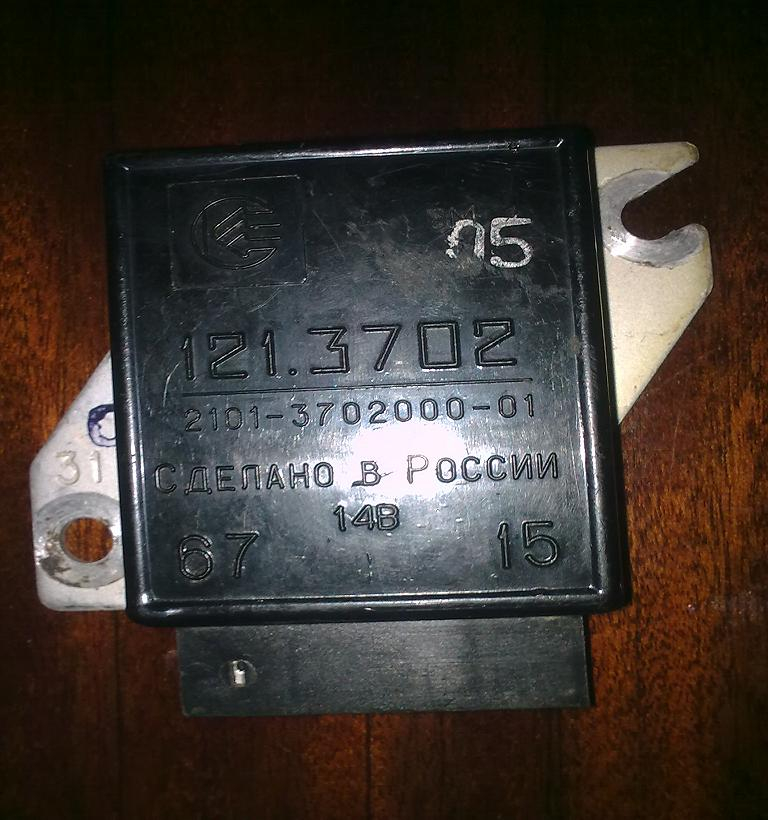

я так понял что я тоже по этому вопросу.... на балконе нашёл реле регулятор от 2101... его можна поставить в жуж ?

оказалось что оно непашет Crying or Very sad это электронное (проверял на жигулёнке)
нашёл ещё одно РР механическое тоже от Копейки этому реле около 10 лет...поставил на жыгу работает ...... написано "Сделано в Болгарии" я аж сбавил Neutral , устанвив его на жуж,завёл,снял клему ....и пизД...ц !
когда нажимаеш на газ, На средних и высоких оборотах и снимаеш клему то работает
тахометра нету обороты незнаю.
но на холостом...неработает !
