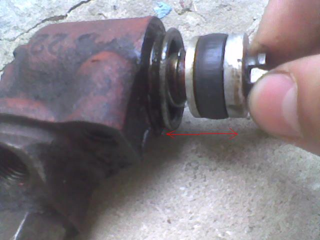

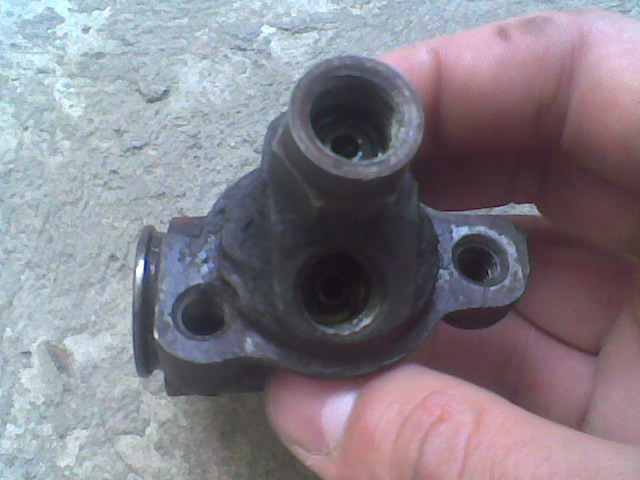

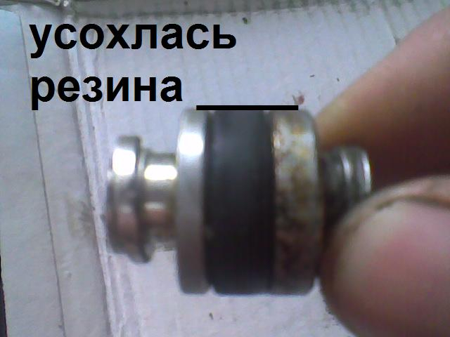

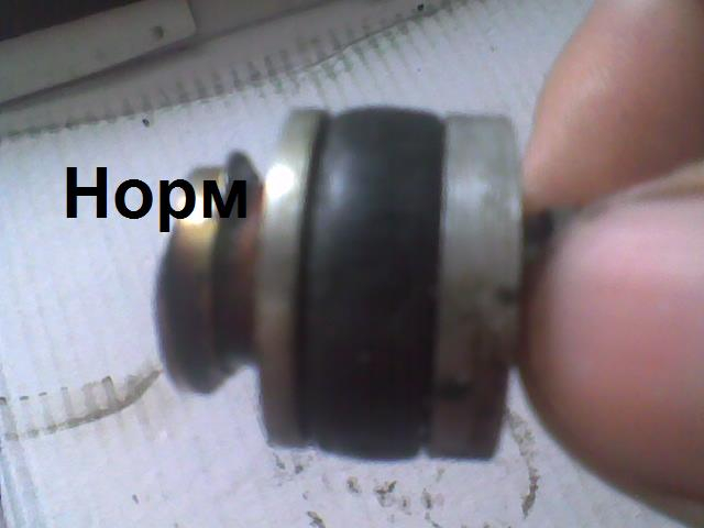

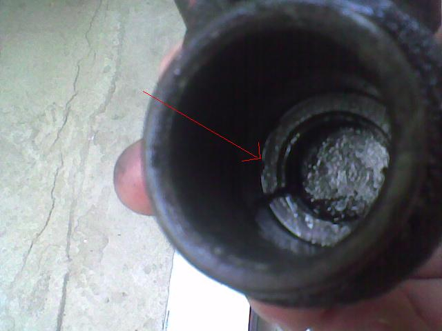

ПовідомленняДодано: 06 Тра 2010 12:21    Заголовок повідомлення: Відповісти з цитатою
Свою проблему я обнаружил в переднем левом колесе...залив в бачок жидкости,понажимав на педаль раз 20-30 ..оставил его на асфальной площадке ...на следующий день увидел где оно травит.
В переднем левом колесе полетело 2 робочих цилиндра Crying or Very sad
В верхнем робочем цилиндре лопнула пружина
лопнула пружина и начала травить жидкость хотя,уплотнительная резика норм Confused трубки тоже.
а на нижнем робочем цилиндре наоборот пружина норм,а уплотнительная резинка усохлась
купил новые робочие цилиндры,ток одна загвоздка( у меня в нижнем робочем цилиндре "слизались" грани на болте
как его снять? думал может ножовкой по металу прорезать (если получитса) канавку под отвёртку ...высрерлить тоже риск..сбить резьбу в тормозном щиту Confused
