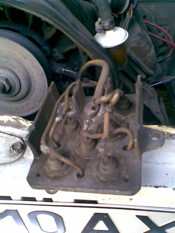

Поменял РР - завел - нет эффекта. Стал лезть глубже, снял кожух, и нашел там под кожухом какую-то странную деталь. Мне ее поставил мастер, когда ставил Solex. Что за деталь - не знаю, но похоже на диодный мост.
Вот оно.
И от него отвалился + провод, который идет вниз на стартер "+". Провод зачистил, сделал скрутку, заизолировал - и стало вообще супер! 14.0В стал выдавать гена! На ХХ 13.6 - раньше такого не было. С ближним светом - 13,9В. На ХХ правда до 13,0 с включенными фарами упало. Но вообще супер. Наверное проводок давно там гнил....

Неужели диодный мост.
Или я шото путаю.
ПовідомленняДодано: 05 Тра 2010 21:54    Заголовок повідомлення: Відповісти з цитатою
Да, это мост. Только самодельный. Странно, но мастер, скорей всего, не знал,что можно взять мостик с "Урала" или "Днепра" - генераторы-то у них, считай, одинаковые.
ПовідомленняДодано: 05 Тра 2010 22:01    Заголовок повідомлення: Відповісти з цитатою
SergeyAS писав(ла):
Самое интересное, что в качестве корпуса поюзан корпус от мотоциклетного, а именно Восходовского тиристорного коммутатора зажигания КЭТ. Rolling Eyes

так это тюнинг или так отремонтировали сдохший встроенный мост?
050-5254195
ПовідомленняДодано: 06 Тра 2010 00:48    Заголовок повідомлення: Відповісти з цитатою
LEKS писав(ла):
Ремонт. Причём херовый... Confused
Диодики-то стоят 10 ампер, а надо 15...20 ампер... Confused

Ну херово-нехерово, а генератор работает не плохо. Я не жалуюсь. Какие могут быть из-за этого проблемы (что диоды малы)?

Да дело в том, что маленькие диодики могут сгореть от зарядного тока. Потому-то и ставят обычно диоды бОльшего тока, чем отдаёт "Геннадий". На самом деле, там бы применить диоды Д-104, ну ты их знаешь, они в подковах стоят на других генераторах, ну или их аналоги.
Обычно мастера стремаются их юзать, ибо их надо запрессовывать в пластины, делать этих пластин две, "+" и "-", но там нифига сложного нету. Надо для этого сверлить на сверлильном станке, а не дрелью, отверстия точные диаметром 12.5мм, и потом туда запрессовывать с помощью пресса или тисков даже, диоды. Диоды имеют диаметр по ребрышкам из припоя, 12.7мм, таким образом, они садятся с натягом. В условиях автогаража я сам недавно запрессовывал диоды с помощью двух головок из набора инструментов, размер не помню, кому надо, тот головки подберёт.
У меня сделано (ну уже почти сделано Laughing ) пускозарядное, у него выпрямитель собран из 20 диодов Д-104 разной полярности. Заводит "Волгу" только в путь. Один диод пропускает ток 20 ампер.
Вот такие пироги.

Просто немного "неэтично", что выпрямитель "живёт" под кожухами, где на него пропеллер гонит пыль, а не на своём месте. ИМХО
