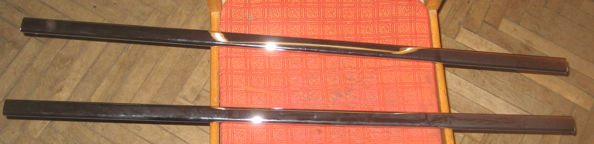

Уже с полгода как мучает идея-фикс установить на крышу 968М рейлинги. Назревает реальная необходимость возить негабаритный груз на крыше, а стандартный багажник советского образца ставить принципиально не хочу.
В магазине мебельных комплектующих купил вот такие красивые хромированные трубы овального сечения:
Что самое смешное - так и называется, "рейлинг" Wink
Порыл информацию что и как - пишут, что ставят это только на универсалы и внедорожники и не ставят на седаны. И по наблюдениям - это именно так. Собственно, почему? Чисто по внешнему виду не вписывается, или еще какие-то причины есть?

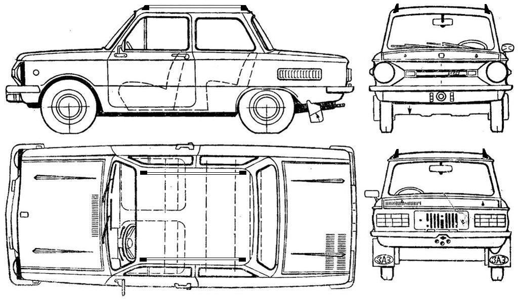

Прикинул как должно выглядеть. Примерно так получается:
Вроде вполне вписывается?

ото что лежит на стуле, на твоей фото савить не стоит, потому что это "тремпеледержатель" это секретные технологии мебельной промышленности, оно много веса не выдержит.
Много веса и крыша не выдержит. Собираюсь возить колограммов 50, распределяя их равномерно. Крепить собираюсь через вставленный в трубу профиль прямоугольного сечения, т.е., в местах крепления будет усилено. Или уж подогнать напильником что-то готовое, от Дэу Матиз например? Просто эти, хромированные, в едином стиле смотрятся, а черные уже чужеродными будут, хотя может тоже ничего - черных элементов на 968М хватает.

Эти трубки от мебели, хоть и покрыты хромом, но все таки ржавеют.Слой хрома очень тонкий.
Зареєстрований: 28.05.2006
Повідомлення: 2500
Звідки: г. Сочи
ПовідомленняДодано: 12 Березень 2010 00:47    Заголовок повідомлення: Відповісти з цитатою
Yurii писав(ла):
+1 подтверждаю как мебельщик Smile
а на счет согнуться - скорее крыша прогнется.

+2 как второй мебельщик, причём она шовная (у нас был как-то случай рахождения шва на 25й трубе)

Ясно. Значит действитльно, надо искать что-то готовое и подгонять.

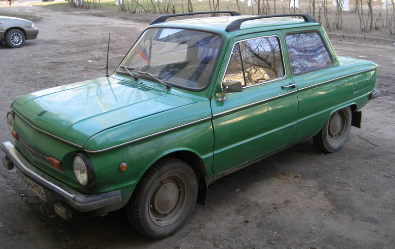

Вот, собственно, что у меня получилось. Подробнее тут:
http://www.zaz.kiev.ua/forum/gallery/?do=sa&g=7014&a=3356

вышло на удивление здорово
сикоко стоят рейлинги матиза?
как герметизирован стык?
были испытания под нагрузкой?
успешной реализации!
Alex-968m
Зареєстрований: 21.05.2007
Повідомлення: 777
ПовідомленняДодано: 18 Тра 2010 11:24    Заголовок повідомлення: Відповісти з цитатою
Комплект (2 рейлинга + заглушки, которые почему-то отдельно идут) обошелся примернго в 140$.
Стык - там в комплекте резиновые прокладки.
Серьезную нагрузку еще предстоит возить, когда поеду строительством заниматься, пока по мелочи возил, но руками дергал - вроде крепко.

ПовідомленняДодано: 18 Тра 2010 11:48    Заголовок повідомлення: Відповісти з цитатою
и как плоскости совпали? *по фото видно что ка-бы развёрнуты от горизонтали..* доп переходики-прокладки делал?
Alex-968m
Повідомлення: 777
ПовідомленняДодано: 18 Тра 2010 23:08    Заголовок повідомлення: Відповісти з цитатою
Переходников никаких не делал - на удивление хорошо прилегает практически по всей опорной поверхности, надо только длину трубы и место расположения оптимально подобрать (трубу укорачивал на 60 мм, а вот координаты мест сверления забыл записать Embarassed ).
Единственное что делал - пластины с вваренными болтами, устанавливаемые с другой стороны крыши (у Матиза эти элементы вварены изначально и снаружи в крыше гайки, закрытые резиновой заглушкой). Насчет горизонтали (если вдоль) то наоборот, пришлось несколько "распластать" по крыше (т.е. если гайки не затянуты рейлинг сильнее изогнут дугой), - у Матиза более выпуклая, оказывается.

Суперово вышло - спасибо за отчетик.
А чего он сломался (от претяжки болтов кепления к крыше) ?
И если эта деталь полностью пластмасовая, то думаю возить там много невыйдет (например несколько листов гипсокартона).
Снизу крышы я бы болты колхозил не к пластинам а к дополнительно установленным усилителям крыши (хотя там изгиб начинается)
Но что у матиза из пластмассы - это не обрадовало (у пасата B3 металические помоему)
Alex-968m
Повідомлення: 777
ПовідомленняДодано: 28 Червень 2010 22:10    Заголовок повідомлення: Відповісти з цитатою
Это не пластмасса, а силумин (пластмассовые только заглушки).
Видимо у Матиза в этом месте подкладывается снизу что-то, или аналогично как у меня во втором варианте сверху, не знаю. Сломалось же из-за малой площади, по которой идет притягивание в первоначальном варианте, малой толщины силумина в этом месте и наличия там прорезей (в которые входят защелки заглушки).
