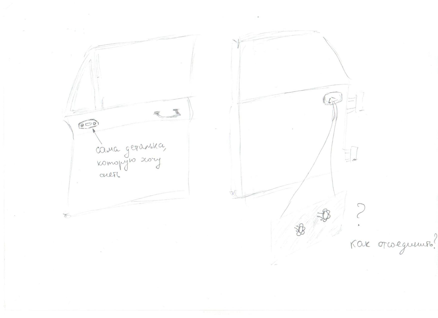

Не могу сообразить, как снять детальку с левой двери, к которой прикручивается зеркало шурупами (нужно, чтобы поставить новое, фирмы "Политех" планирую).
Сняв обшивку двери и с трудом подсветив пространство через "окошко" (см. рис) увидел способ крепления этой детальки к металлу двери. По ощущениям, там что-то типа этого. Я эти "ромашки" и пальцами рук с трудом достаю, не то, что пассатижами/чем-то другим подлезть.
Вопрос:
Не подскажете ли, как это всё снимать, чтобы только два отверстия на двери было и никаких там пластмассок? Ну, не догоняю я. Честно.

мда.... просто ззовні відкрути

Выдрать

Lanc правильно говорит "Выдрать",она же пластиковая.

Там если саморезы распирающие "ромашку" вывернуты, то длинногубцами лепестки ромашки потихоньку обжимаются изнутри и снаружи враскачку накладка снимается.
Это если впоследствии потребуется.
Если нет то да, выдирается. Грубо. Брутально. Ромашка обламывается на фих. Старая она и хрупкая.

Можно вытолкнуть каким то прутком изнутри

Спасибо ответившим. В итоге воспользовался способом, что подсказал Gazirovannij (пассатижами чуть поджал одну сторону и потихоньку враскачку вынул, все лепестки остались на месте). Удивился, что деталь ВСЯ АБСОЛЮТНО пластиковая, предполагал, что шурупы закручиваются в металлическую резьбу. Ну, и, как говорится, one picture says more than a thousand words.
Ещё раз спасибо.
