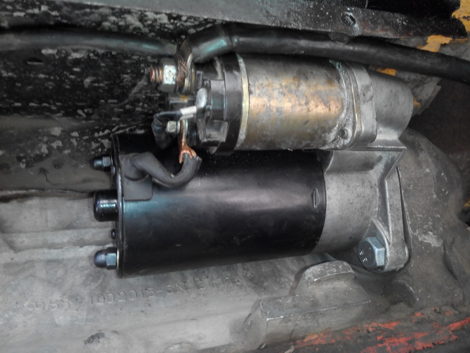

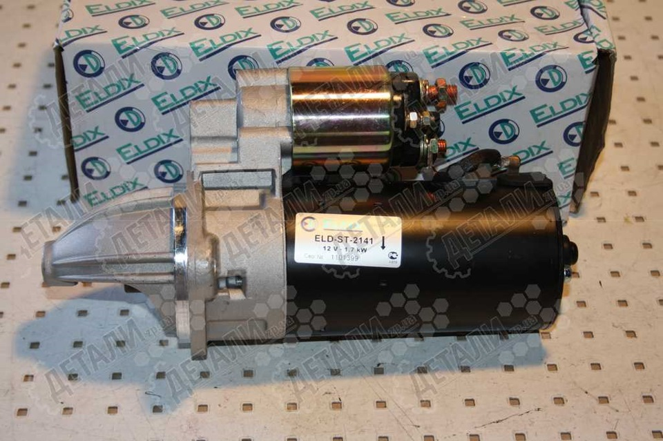

Был куплен редукторный стартер с Москвича 2141, по креплению подходит как родной, только немного упирается в кожух охлаждения на двигателе(втягивающее немного под другим углом расположено). Ставится не сразу, с небольшой доработкой посадочного места на стартере, его нужно сточить на 6мм, после чего он влазит и прикручивается двумя болтами. При установке не было никаких проблем, ставил во дворе лежа на земле. При запуске слышен странный звук, но это из-за того, что стартер упирается в кожух, нужно немного отогнуть от стартера, но это когда попаду в гараж с ямой… пробег 7000км.
