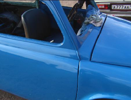

ПовідомленняДодано: 14 Жовтень 2005 15:11    Заголовок повідомлення: Відповісти з цитатою
Ура! Готово. Фото сразу после покраски. Smile
Ручки - заварил, зашпаклевал, загрунтовал и готово.

ПовідомленняДодано: 15 Жовтень 2005 21:25    Заголовок повідомлення: Відповісти з цитатою
А что - красиво! Wink
