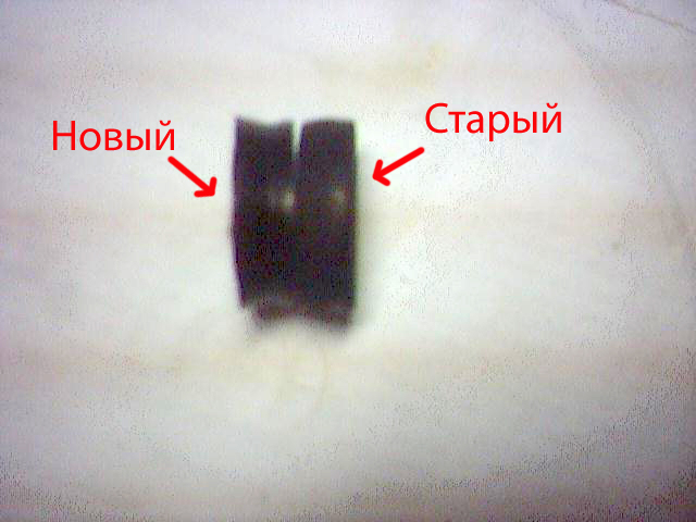

Поменял полностью тормоза, через месяц езды обнаружил течь в переднем правом верхнем РЦ. Сегодня разобрал его и увидел странную манжетку Confused
Такую пришлось поменять на старую (со старых тормозов) незнаю надолго ли , нужно купить ремкомплект.
У кого ещё стоят такие манжетки и как они в експлуатации в сравнении со "старым" образцом:
который напоминает просто кольцо из резины со слегка скругленной верхней частью.

такие манжеты ставит на свои изделия агат. они, кстати, и есть старого образца, а бублики - нового.
вообще-то, агатовские манжеты вроде бы качественные. почему потек - непонятно.

Исторически фигурястые предшествовали "бубликам".
Фигурястые по моим скромным наблюдениям ничем не хуже.
Особливо в главных цилиндрах.
В рабочих чуток похуже.
Отношу это на пятно контакта.
У фигурных оное чуток может быть поменьше и по ржаве быстрее протекают.
Тут вообще то по протеканию две стороны медали. Протекания. И проблем.
Материал манжет и его старение и "дубение" вкупе с составом тормозух. Из одной партии манжеты могут стоять и могут разбухнуть до полной неподвижности поршня.

Я тоже не могу врубится чё он потёк, а я думал что бублики это старого образца (на старых цилиндрах стояли). Но на ощущения "бублики" сделаны из добротной резины которая трудно деформируется и плотно прилегает, а вот второй образец какой-то чахленький, легко тянется. Думаю что потёк цилиндр из за того что манжета плохо прижалась к поршню своей внутренней частью Rolling Eyes .

Такое строение того что стоял, это похоже новый образец, на фотке размеры с "Богдана", а не ЗАЗа.

Кстати Фигурные изделия не занимают всю прорезь в пазе поршня, и в связи с тем что резина оочень нежная и легко деформируется, манжетка может легко стать наперекос и травить жидкость. Бублик перекосить врятли получиться.

Тоже на новых передних рабочих (помоему верхних) стояли такие манжеты, они еще с маркировкой 403, а не 968 как обычно. Так они заразы сразу потекли. Замена манжет на стандартные решила проблему.
