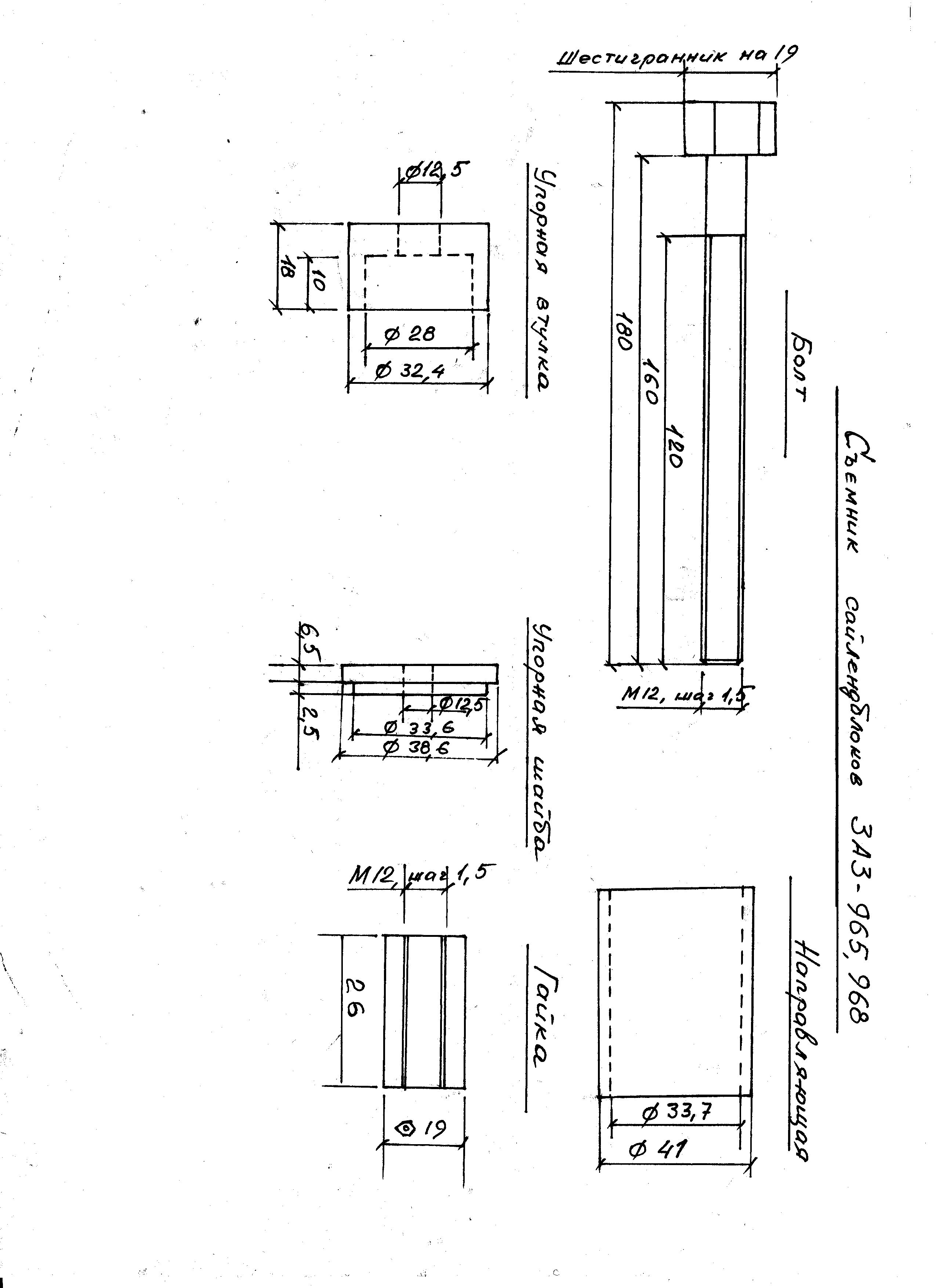

ПовідомленняДодано: 13 Серпень 2009 07:25    Заголовок повідомлення: Съёмник сайленблока заднего рычага Відповісти з цитатою
Понимаю что деталь не сложная, но очень хочется подивится на чертёж. В моей книге есть только упоминание на него. Так что у кого есть поделитесь

ПовідомленняДодано: 13 Серпень 2009 08:51    Заголовок повідомлення: Відповісти з цитатою
я делал съёмник на подобии съёмника втулок передней подвески, точнее просто переделывал его для снятия задних сайлентблоков, хотя он мне не помог потому, как сайлентблоки сильно приржавели к рычагам.
Делал так: сначала выдирал резиновую часть, а потом распиливал, вдоль наружное кольцо и выбивал его.

ПовідомленняДодано: 13 Серпень 2009 09:56    Заголовок повідомлення: Відповісти з цитатою
я делал точно также до этого больше так не хочу
поэтому прошу чертёжик

Mickael-GT писав(ла):
+1
Зареєстрований: 22.02.2004
Повідомлення: 4955
ПовідомленняДодано: 20 Серпень 2009 18:58    Заголовок повідомлення: Відповісти з цитатою
Я выжигал резиновую часть низкотемпературной бензиновой горелкой, а потом распиливал наружную обойму. Такой вот съемник Wink .

ПовідомленняДодано: 21 Серпень 2009 10:42    Заголовок повідомлення: Відповісти з цитатою
ГДЕ-ТО ЖЕ МЕЛЬКАЛ ЧЕРТЕЖ ЭТОГО СЪЕМНИКА... Rolling Eyes
Я СЕБЕ СОХРАНИЛ И СДЕЛАЛ СЪЕМНИК
ТОКА ТЕПЕРЬ НЕ МОГУ НАЙТИ ЭТОТ ЧЕРТЕЖ

Ну вообщем вчера пытался выпресовать втулки болтом не получилось. +1 за ножовку по металлу. Новые зашли нармально. только на ощупь у одного сайлента резинка мягче у другого твёрже. Старые были чёрного цвета, сто процентные новодел, их раздолбило ваще в клочья. Воле опоры рычага (той на которой поперечина) возле отверстия под горизонтальный болт две трещины одна вертикально ругая горизонтально. Заварит не могу т.к. тут прилтгает кронштейн подвески, навернобуду вырезать кусок.

ПовідомленняДодано: 25 Серпень 2009 13:22    Заголовок повідомлення: Відповісти з цитатою
вот искомый чертеж https://zaz.kiev.ua/storage/pub/sjomnik_sailentblokov.gif

ПовідомленняДодано: 25 Серпень 2009 14:08    Заголовок повідомлення: Відповісти з цитатою
ЭТА Ж ОН
СПАСИБО, ТЕДДИ

ПовідомленняДодано: 27 Тра 2010 15:24    Заголовок повідомлення: Відповісти з цитатою
Вот так всегда. Человек старался, рисовал, а спасибо досталось ТЕДДИ Чертежик у меня в галерее лежит с 2004 года Wink
