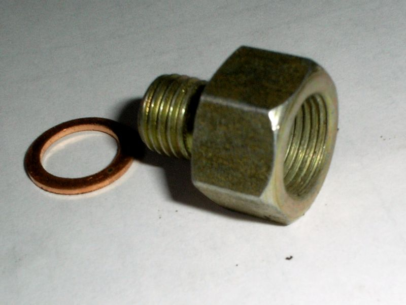

Додано: 17 Листопад 2009 23:30 Заголовок повідомлення: |
поддержали 1 человек |
вот

Додано: 19 Листопад 2009 02:22 Заголовок повідомлення: |
в нас ети переходники на базаре продають!

Tuningist
Статус: Offline Зареєстрований: 21.03.2009 Повідомлення: 226 Звідки: Львів Моє авто: 965
Додано: 20 Листопад 2009 15:46 Заголовок повідомлення: |
так проточка є під розвальцовку.таку як в заз.
приїжайте.якшо комусь треба можу купити. і вислати.за ваш рах.
ціна перехідника була 5грн.і шайби 1грн(мідної)
Tarash
Статус: Offline Зареєстрований: 01.07.2009 Повідомлення: 53 Звідки: kiev Моє авто: 968 M
Додано: 21 Листопад 2009 12:58 Заголовок повідомлення: |
на перова такие есть но надо идти с главным цилиндром и куском нашей трубки со штуцером и подбирать так чтобы от руки штуцер закручивался и трубку зажимал чтоб она не крутилась
и высота переходников та что покороче

дядя паша
Статус: Offline Зареєстрований: 29.05.2009 Повідомлення: 236 Звідки: г.Севастополь Моє авто: zaz w896
Додано: 20 Березень 2010 01:37 Заголовок повідомлення: |
видел эти самые переходники на рынке,так вот на вазовский ГТЦ они вместе рядышком(на пер.колёса выходы) не вкрутятся,т.к. рёбра гайки выпирают на встречу!надо один нижу другой выше или точить както,не подскажите,как делали?
