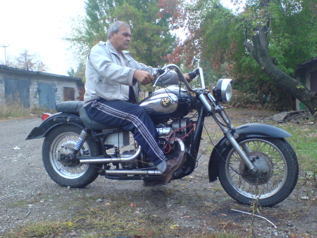

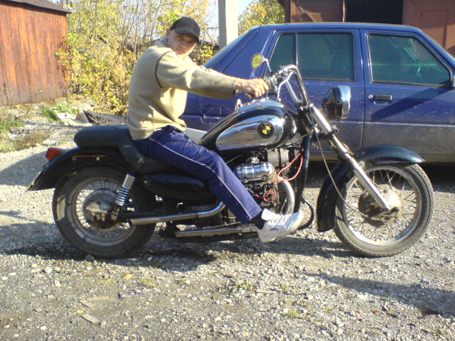

МотоЗаЗ)
Зареєстрований: 19.10.2009
Повідомлення: 31
Звідки: Донецк
Моє авто: 966
ПовідомленняДодано: 06 Листопад 2009 23:06    Заголовок повідомлення: Відповісти з цитатою
Ну воть!!! Наконец-то)))
МотоЗаЗ)
Повідомлення: 31
Звідки: Донецк
Моє авто: 966
ПовідомленняДодано: 06 Листопад 2009 23:10    Заголовок повідомлення: Відповісти з цитатою
Ешшо неплохой экземплярчег)))
