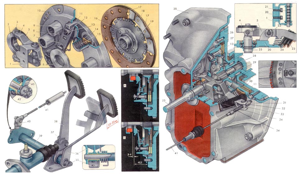

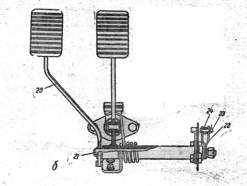

Народ! Кто подскажет, где найти чертеж по сборке педального блока 965? Проблемма в следующем: снил свой блок, разобрал, переварил педали как мне удобно, промыл, смазал, собрал. В результате осевое ремещение оси привода сцепления относительно корпуса, который фиксируется к тоннелю, составляет около 4 мм. Собрал вроде правильно. Может люфт из-за износа, а может потерял какую-то фиговинку. Где бы глянуть чертежик?

Подробной схемы не нашел. А только вот:
http://zaz.kiev.ua/storage/pub/Catalog/33.jpg
и вот:
http://zaz.kiev.ua/storage/pub/Catalog/doc/sprav/priv_stsep.jpg
Повідомлення: 4001
ПовідомленняДодано: 26 Квітень 2004 13:50    Заголовок повідомлення: Відповісти з цитатою
Да, тут не разберешся. Но все равно спасибо. Выставлю на месте, промеряю и выточу втулочку.
