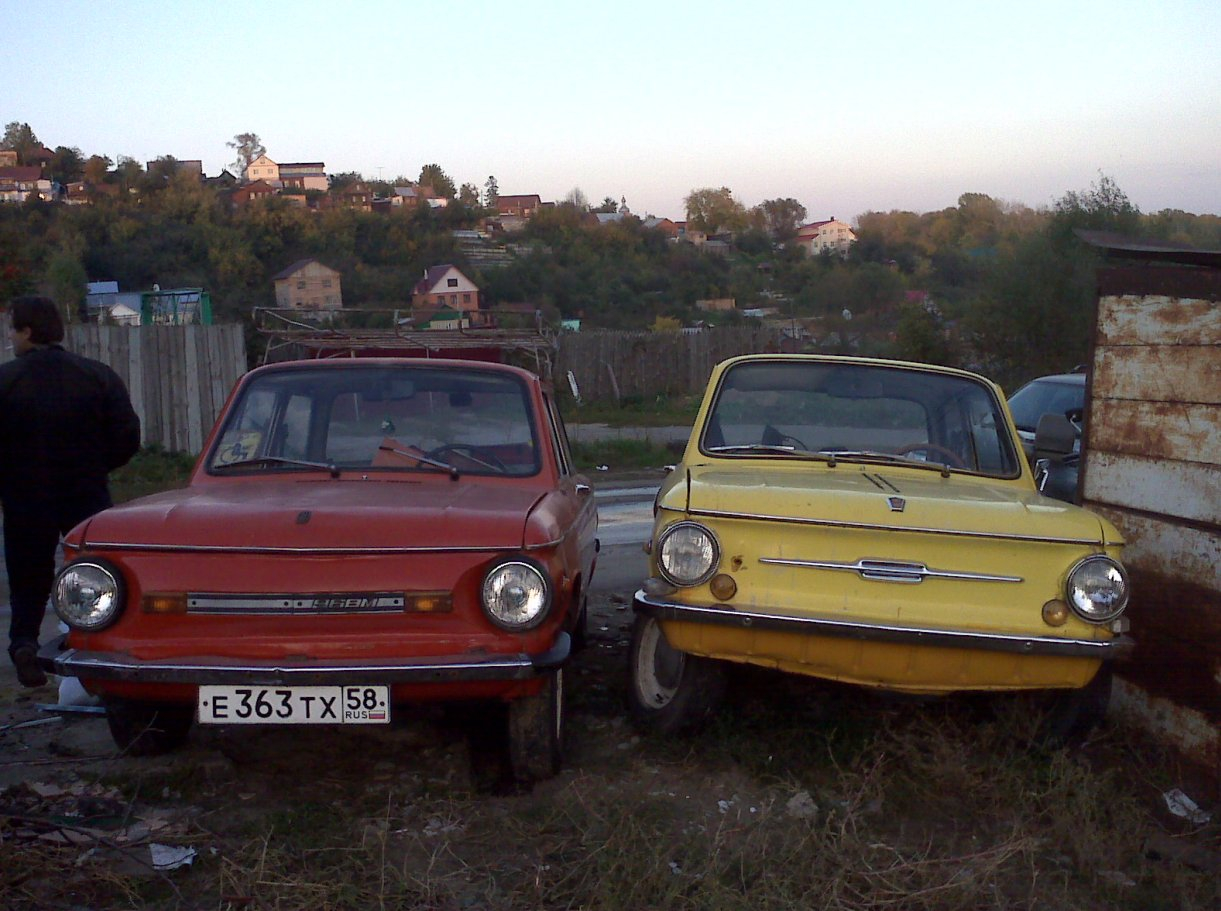

Всем доброго времени суток!
Про мой первый Запорожец Вы можете почитать тут http://zaz.kiev.ua/forum/viewtopic.php?t=16022&highlight=
На данный момент проект временно "заморожен", но в дальнейшем я планирую его конечно "разморозить".
А теперь о новом преобретении. Недавно заехали с другом в его гараж по делам и уже ехали обратно, когда я заметил боковым зрением, что в одном из гаражей стоит горбатый жужик и пожилой мужик в нем капашится. Я резко остановился, вышел из "копейки" и зашел в гараж к неизвестному. После небольшой интрадукции (вступления) выяснилось, что человек собрался сдавать автомобить в чермет (как выяснилось позже, что у него просрочены права, а получить новые он не может, потому что не может пройти мед. комиссию).
Жужик представлял из себя почти комплектный автомобиль, не сильно гнилой, с весьма жованым кузовом (как всегда, в лучших дедушкиных традициях на нем стоял багажник и очевидно, что на нем возили дрова), с живыми доками, и с отремонтированным двигателем (с момента ремонта машина прошла около 400 км).
Пару дней я пытался сосватать его своим знакомым, дабы не допустить погибели машинки, но почти все воротили носом... В итоге я, пораскинув мозгами и прикинув что-то к чему-то, решил его взять себе.
В назначенный день и в назначенное время мы с бывшим хозяином встретились на нейтральной территории, я свою машину оставил у обочины, и в МРЭО мы поехали уже на Жужике. Пару раз останавливались подкрутить зажигание (накануне он его покрутил сдуру) и чтобы остыть. В МРЭО все прошло без проблем (если не считать того, что я порезал палец, когда резал старые номера), и когда я получил номера и прикрутил их, радостный сел в Жужик. Но "товарищ" оказался с характером и к новому хозяину отнесся с недоверием - наотрез отказался заводиться. Но шаманские танцы с бубном помогли и в итоге я таки поехал домой на новом четырехколесном друге Smile
Сегодня на нем поехал на дачу забрать мамана и отца с кабачками, картошкой и помидорами. Получился чисто дедовско-дачный расклад, не хватало только собаки или кошки для полного антуражаSmile Когда только приехал, они вышли смотреть покупку. Очень порадовала фраза мамы: "Ой! Какая прелесть!" Smile
Когда был на даче, режил глянуть что брякает за задним сиденьем - а там... огнетушитель (ну он скорее всего отправится на свалку), аптечка (нераспечатанная), знак аварийной остановки, чистые тряпки, гаечные ключи; под сиденьем - родной кривой стартер; в багажнике - насос, родной реечный домкрат и записка: "Гуд лак, гай! Виз лав фром дедуля!" (ну это я уже шучу Smile ) В бардачке лежал блокнотик в роли бортового журнала, в нем писался километраж когда менялось масло и всяки размеры сальников и втулок.
По пути домой по какой-то причине начали дымиться колодки на переднем левом колесе. Как раз неподалеку стояла моя копейка, мы до нее доехали, переложили в нее дачный урожай и до дома ехали уже на ней. Из дома я на автобусе поехал выручать Жужу - отогнал его на рембазу (когда доехал, то посмотрел: переднее левое было холодным, зато все остальные были горячие). Теперь буду смотреть в чем дело.
Завтра поеду к прежнему хозяину в гараж за запцацками.
Теперь в планах немного покататься на нем и поставить на капитальный ремонт (сварка, рихтовка, покраска и остальное по смыслу)

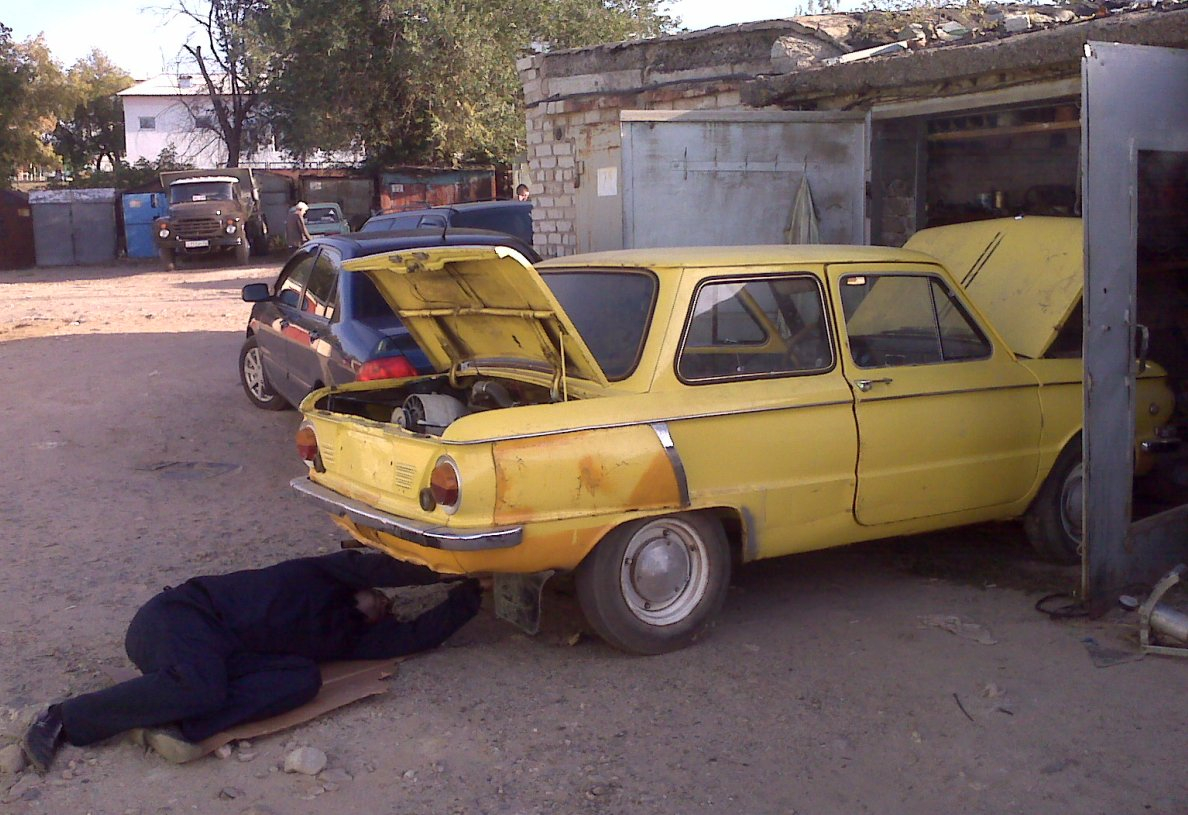

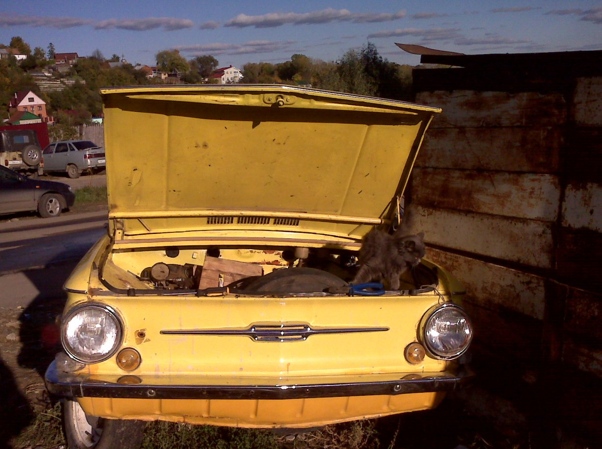

Сидел я как-то в интернете в поисках ушастого Запорожца. И нашел на авто.ру желтый ушан за 15 тыщ рублей. Находился он в славном городе Камышине волгоградской области (это от Пензы 400 км). Посмотрел фотки, почмокал и позвонил хозяину. Продавал молодой парень. По телефону он посетовал, что имеется косяк со стартером, мол щелкает и не крутит). Это было самое безобидное на тот момент. Меня волновал другой вопрос: Проедет ли сей аппарат 400 верст? На это мне с некой степенью сомнений, был дан все-таки положительный ответ.
Всё! Я еду! Нужен только помощник. Я сразу вспомнил только одного человека. Узнал я его относительно недавно, но он уже успел себя проявить как грамотного техника и конструктора. Саня Кайманов (Кайман) – авиатехник, байкер, милитарист, в свои 27 лет успел поработать на ЗИЛах, на всякой спецтехнике, оператором котельных установок, уже в школьные годы перебирал Запорожцы с закрытыми глазами. В общем, для такой адовой идеи это был самый подходящий кандидат. Twisted Evil
18 сентября из Пензы автобусом до Саратова, из Саратова на маршрутке до Камышина. И вот, в 16.00 на вокзале мы встречаемся с хозяином ушастика. Когда отворились ворота гаража, я немного огорчился (на фотках он выглядел куда лучше), но когда его выкатили, накачали колеса, протерли вековую пыль и когда нам отдали мотоциклетных (по большей части) запцацок, я понял, что приехали мы не зря!

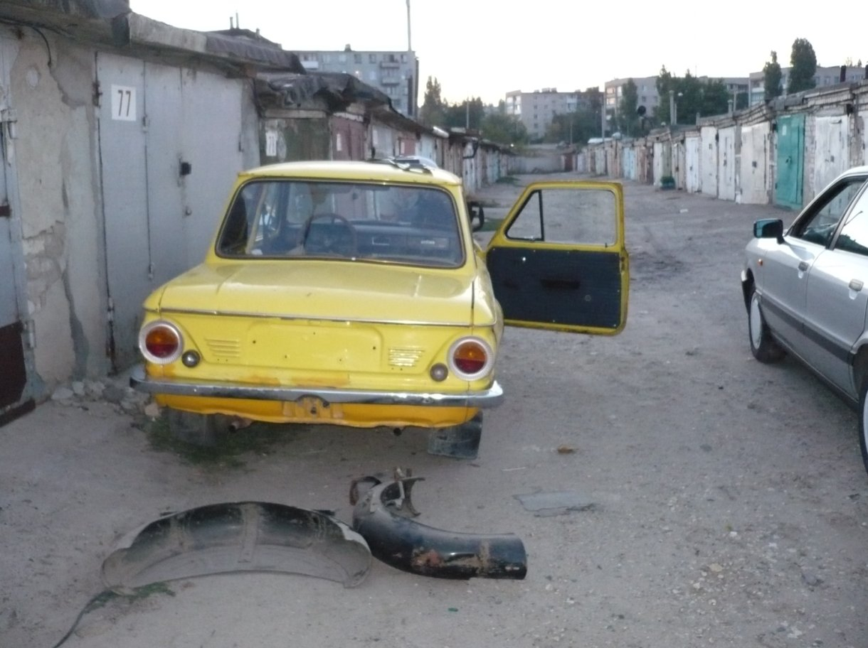

Парень купил ушастика два года назад у дедушки. Успел затонировать задние стекла, вкрутить несколько светодиодных лампочек в габариты и приборку и присверлить дверные карты о ужас, ПШ-шными саморезами!
Стартер действительно не крутил. Да и как он мог крутить, если основной плюсовой провод от аккума не был к нему прикручен и просто болтался в воздухе.
Вот процесс прикручивания этого провода к стартеру
Стартер крутит. Ага. Подкачали бензин. Трос подсоса отсутствует – не беда, Кайман проворно крутит карб и вуаля – послышался до боли знакомый и приятный звук изделия мелитопольского моторного завода. Проехали по гаражам – мне понравилось, беру!
По большому знакомству оформили страховку, т.к. уже был вечер и никто не работал. Написали ДКП, расплатились с хозяином и в путь. Еще в городе остановились отрегулировать фару.
Заправили полный бак, купили провиант и рванули домой. Всю дорогу пилотировал Кайман. Единственное, что не работало на машине, это поворотники и печка (печка просто была снята и лежала в багажном отсеке). В целом ушан ехал довольно нахраписто: 120 км/ч ехал свободно с учетом отсутствия схода-развала и запас еще был.
Примерно за 40 км до Саратова на посту нас остановил сотрудник ДПС по причине отстутствия рег. номеров. После того, как я показал ему все имеющиеся бумаги и показал отметку о том, что транзиты не выдавали, он пожелал нам удачи и отпустил. Побольше бы таких ДПСников. И тут начались первые траблы: аккум не крутит (пропала зарядка). Завели с толкача, а сцепление не выжимается. Трогались так: я толкаю машину, Кайман включает 2-ю скорость и я на ходу запрыгиваю в салон. Только потом подумал: как бы это выглядело, если бы это был горбатый? Twisted Evil
С перегазовками переключали скорости и ехали до ближайшей заправки чтобы подлить бензина, купить тормозухи и разобраться с зарядкой. Еще 15 км и заправка. Лью до полного – 14 литров (это почти на 200 км) – весьма неплохо! Тормозухи у них нет. Пока бегал за водой вместо нее, Кайман зашунтировал реле-регулятор.
Отъехали от колонки и не глуша мотора пытаемся прокачать сцепление. Подошел охранник заправки и спросил что у нас там течет, на что получил вежливый ответ: «Тосол, блеать!» Но прокачать не удалось, поехали так. Но тут начались вилы с освещением: фары то погаснут, то загорятся, то загорятся ярко как ксенон (там галогенки парень поставил), а один раз на обгоне вообще произошел отказ фар и отказ мотора. Что-то там дернули – всё появилось. Когда загорался «ксенон», кайман включал аварийку, чтобы загасить перезаряд. Получался интересный эффект: аварийка зарогается, гаснут фары и наоборот. Но эта фантасмагория длилась не долго – фары всё-таки сгорели и из освещения остались только габариты, а от таких скачков нагрузки выгорели диоды генератора, аккум стал садиться и мотор начал сначала троить, потом двоить.
В таком режиме ползли несколько километров пока не увидели стоянку дальнобойщиков и единственный фонарь. Время – час ночи. А до города около 130 км. Останавливаемся, перекусываем и решаем бросить ушана на стоянке, ехать до города на попутке, а утром ехать с кем-то или на чем-то спасать новое преобретение. И вот мы стоИм на трассе битый час и голосуем – никто не берет. Температура опустилась наверное до +5 градусов. Стало ясно, что рассчитывать можно только на себя, иначе мы просто замерзнем. И тут Кайман вспомнил все законы физики
За час аккум немного восстановил заряд. Взяли провод, замкнули клеммы, провод нагрелся – не всё еще потеряно. Переставили аккум в моторный отсек и подключили плюс к одному единственному потребителю – к катушке зажигания, зашунтировав вариатор для лучшего запуска. Завели с толкача, я на ходу прыгаю в машину, включаю налобный светодиодный фонарик, который светит метров на 20 вперед и свечу на линию обочины. Немного проехав, остановились расшунтировать вариатор для экономии бесценной энергии, при этом догорание смеси происходило уже в грушителях. Всё это сопровождалось жуткой пальбой. Сначала ехали медленно, потом побыстрее, я уже свечу на осевую линию. Интересно, какая у нас крейсерская? Светим другим фонариком на спидометр – 90!!!
Говорят, дуракам везёт. Нам тоже повезло… когда в одном месте какой-то кадр решил обогнать колонну и вылетел на нашу полосу. У него где-то 120 и у нас 80. Опыт вождения техника каймана сыграл решающую роль и мы проехали по обочине двумя колесами. Сами не успели напугаться, но мат стоял в салоне такой, что если бы повесить те часы из анекдота, то точно бы вентилятор получился! А тот кадр наверное кирпичей насрал на два гаража. Twisted Evil
Ну пожалуй, это всё самое лучшее, что могло случиться с нами в ту ночь. Не хватало только дождя. В Пензе были около 5-и утра. Аппарат поставили около каймановского гаража. Вырубился я в автобусе. Дорога туда – примерно 1500 р, бензин обратно 1000 р, страховка – 1200 р и сам аппарат – 14000 р, харчи – 300 р. Итого:18000 р. Кто-то может и скажет, что переплатил, что это всё безумие и т.д., я и сам знаю, что дороговато он встал и что если искать, то можно было найти дешевле и лучше, НО: во-первых мне хотелось ушастика как говорится, «прямщас», а во-вторых за эти деньги мы получили такой аттракцион и закалили свои яйца.
Сейчас уже отремонтировали сцепление (в ГЦС было столько говна, что поршень заклинил), сделали поворотники (парень по жесткому перепутал провода и наподключал всё не так), поменяли лампочки (пока будут обычные), поменяли правый глушак, т.к. при пальбе он отстрелил от третьего цилиндра и висел на липочке, установили москвичевский генератор и заодно почистили центрифугу, говна в ней тоже было предостаточно. На следующей неделе планирую поставить машину на учет. В общем, жизнь потихоньку налаживается

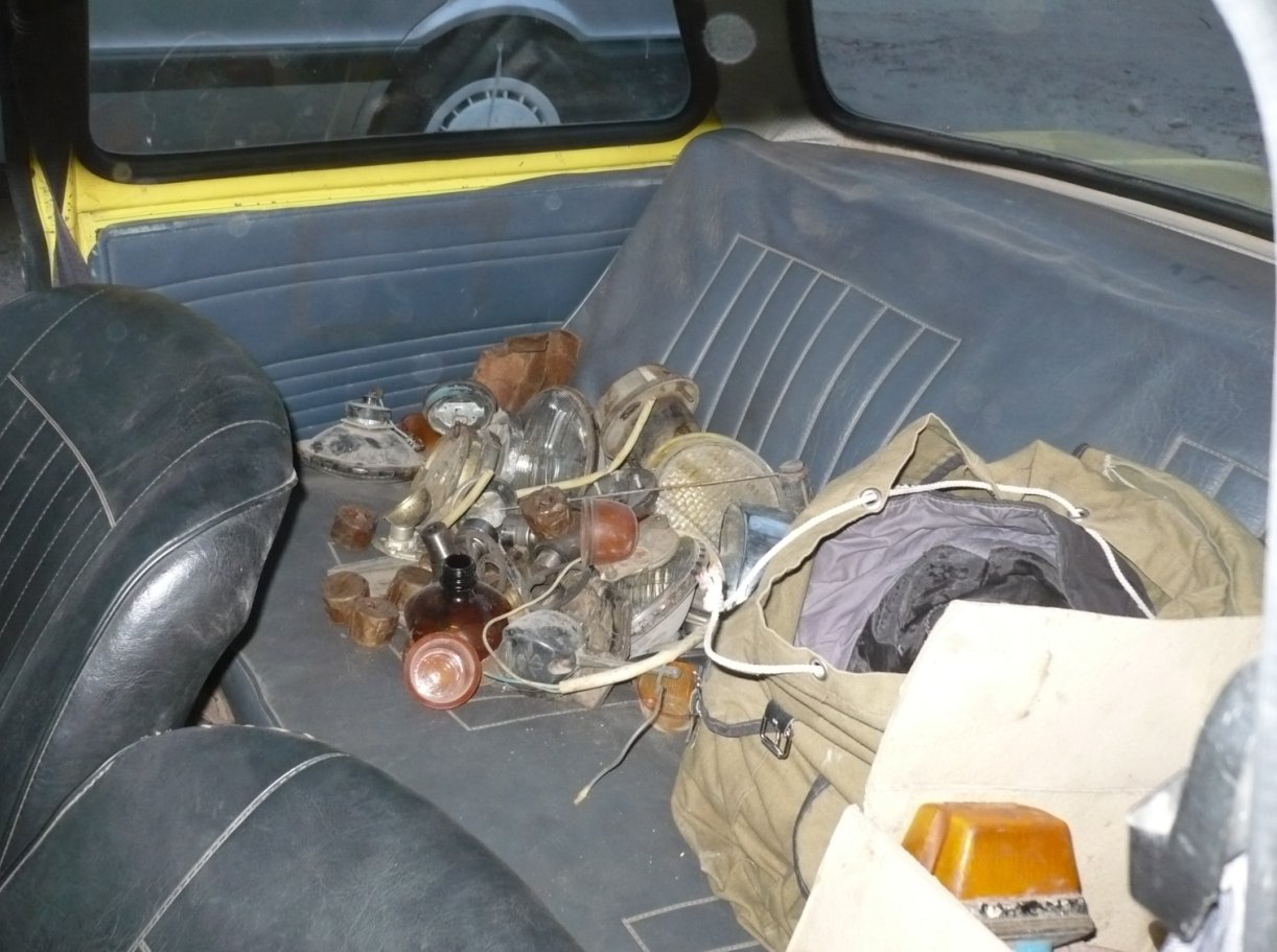

Ух ты! Остатки редчайшего синего салона!
