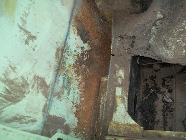

ставил двигатель решил посмотреть что внутри, снял задние обивки а там такое:
вообщем в месте где порог внизу сильная ржавчина. Я её сначало наждачкой не сильно помогло, болгаркой не подлезть, только сверху могу почистить. Как с этим быть не знаю, там ещё внизу очень грязи много как попала туда ума не приложу. Ну вообщем кто что может посоветовать в этой ситуации??

потыкай отверткой, если метал очень тонки что протыкается вырезай и латай ...

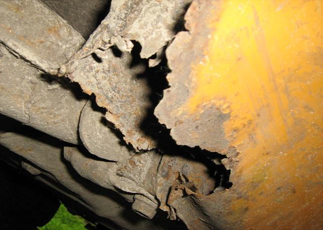

Если оставить как есть будет как у меня:

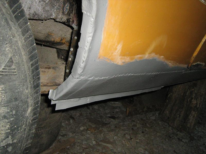

А если вырезать и вварить часть жиговского порога будет как

нет не протыкается на вид металл в норме, снаружи тоже всё ок даже паучков нет

пілесосом грязь отсоси и залей мовилем

Для начала все помаж преобразователем и туда залей, при необходимости повтори, а потом и мовилью можно замазать!!!

я хотел керхером и там и по порогам пройти всё просушить и залить потом мовилем. Я конечно понимаю нет ничего вечного но некоторое время послужит. Что скажите??

а как керхер срань вікинет??? в салон???

ПовідомленняДодано: 01 Серпень 2009 23:00    Заголовок повідомлення: Відповісти з цитатою
да в салон, а из него потом убрать. Он у меня весь разобран.

Грязь попала в пороги с задних колес(результат отсутствия подкрылков), расковыривай (оно там спрессованое) и вытягивай пылесосом, а дальше смотри сам, делать или пусть гниет дальше.
