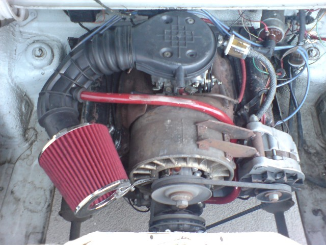

Сейчас примеряю, а точнее думаю как прикрепить ВАЗ 2108 генератор, так вод, снял Я кожухи, те которые прикрывают турбину охлаждения(2 куска метала).
Чтобі повісилась температура не заметил(+ у меня стоит дополнительная крільчатка), віше 80-90 не греетца. но когда у меня пробило на дороге колесо, то сцуко хрен запаску вітяниш, диск с резиной уверено нагрелся. В подкапотном пространствае градусов 80-90, а с кожухами уверенно темпиратура ниже!!!!!!

ПовідомленняДодано: 19 Червень 2009 23:59    Заголовок повідомлення: Відповісти з цитатою
валдик968 писав(ла):
Думаю, так же можно сделать и на Эмке:
ЗЫ Зиму без кожухов ездил, весной поставил обратно.

ПовідомленняДодано: 20 Червень 2009 00:44    Заголовок повідомлення: Відповісти з цитатою
А от чего патрубок, который от черепахи к фильтру отходит? Rolling Eyes

ПовідомленняДодано: 20 Червень 2009 02:31    Заголовок повідомлення: Відповісти з цитатою
madmobile писав(ла):
ВАЗ 2110 инжектор Вроде.....

ПовідомленняДодано: 22 Червень 2009 21:09    Заголовок повідомлення: Відповісти з цитатою
Угу, наверное. На нём отлито "2111".
