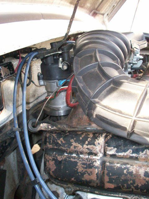

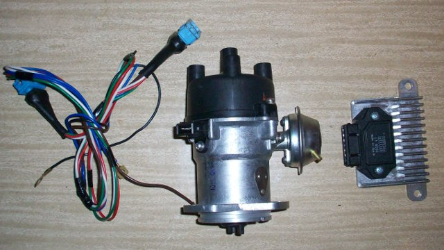

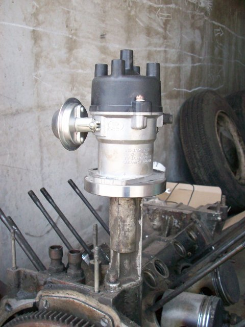

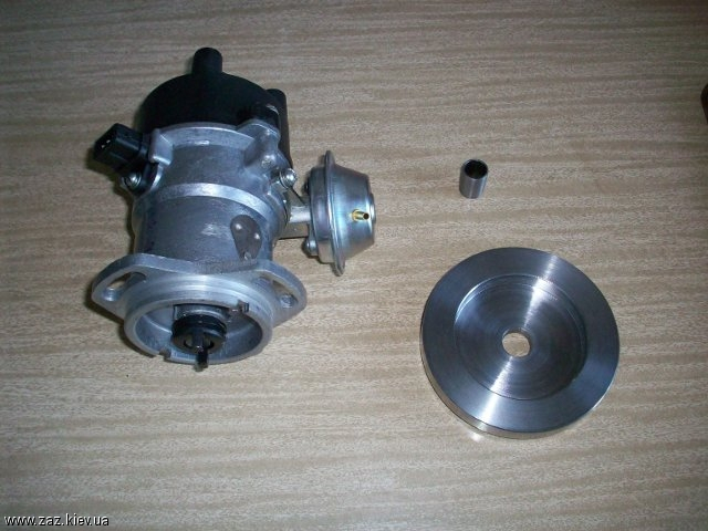

Решился вот себе БСЗ поставить. Целью было не только заиметь все прелести бесконтактной системы, но и НЕ заиметь геморроя с поиском запчастей (ну не хочу я москвичёвских деталек Smile). Так что поставил всю систему от 2108. Самой большой трудностью было пристыковать на наш двиг трамблер от 08, но это решилось. В целом доволен Smile
Система зажигания от 2108:

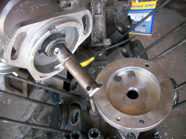

Переходник и втулка:

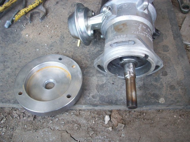

Используем втулку и кусок валика от родного или 412-го трамблера для удлинения вала 08:
Сверлим отверстие под штифт и закрепляем хвостовик на конце удлинителя:

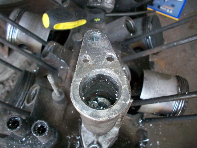

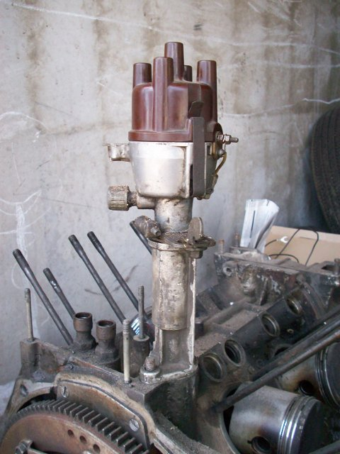

Прикинул габариты. Вот родной трамблер на моторе:
А вот 08-й:
В корпусе привода нужно просверлить пару отверстий под болты, чтобы закрепить переходник:
Вот так он крепится. Обращаем внимание, что "юбка трамблера спилена примерно на трети окружности, чтобы не цепляла за болты. Всю спиливать нельзя, она нужна для центровки.

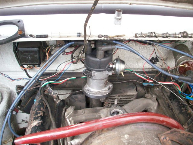

Ставить на двигатель несколько сложнее, т.к. переходник с трамблера уже не снять (хвостовик мешает), а гайки крепления надо прикручивать снизу, из развала. Момент зажигания пришлось подбирать перестановкой привода на зуб-другой:
Теперь готово:
С другой стороны:

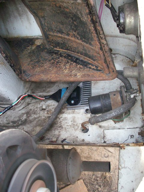

Для коммутатора пока постоянного места не нашёл, прикрутил к полику:

Коммутатор на полике - путь к проблемам на соленых питерских дорогах... в один не очень прекрасный момент внутри резинок обнаружатся сгнившие в труху контакты.
