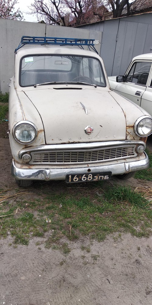

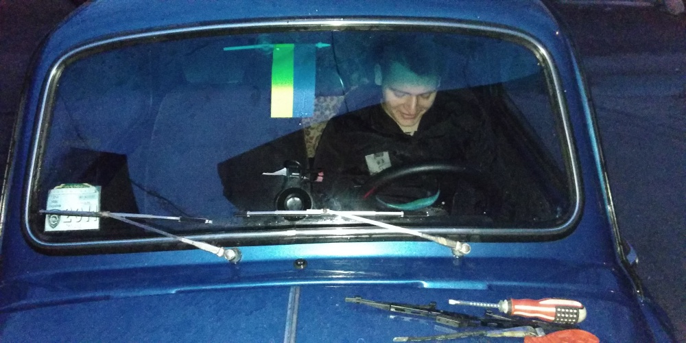

Можно и посмотреть, потому что у меня вообще не известно от чего стоят и перетянуты термоусадкой. Один поводок ещё как-то работает, а второй только присутствует и наскорости видно как его ветром болтает
P.C. был по случаю на разборке отдали дворники с поводками от 403 москвича, уже приделал
Один поводок перевернул и поставил резинки от тех дворников что были (родным резинкам не хватало силы прижима) вид вроде стал лучше, и стекло стало очищаться лучше. Smile

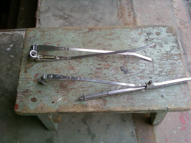

P.P.S. На твоём фото есть оригинальный дворник?
нижний - оригинал
вполне норм получилось!

Значит один у меня был переделан с оригинального
