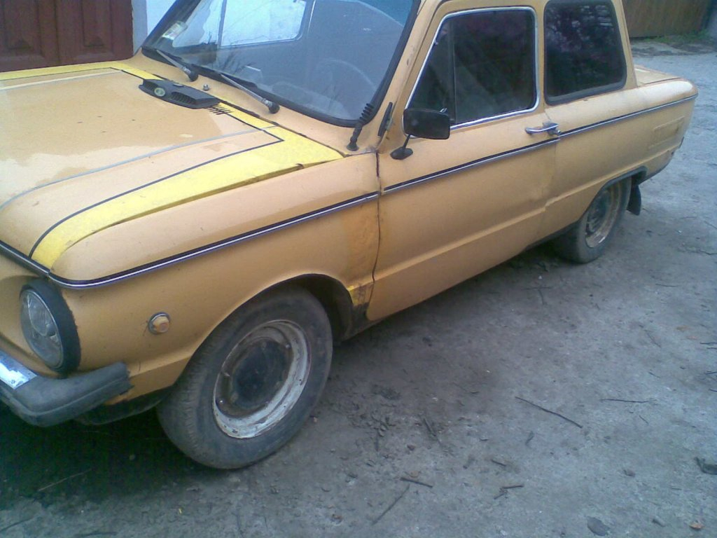

Вот что с дверью.После открытия в другую сторону(так говорят по крайнеё мере) не закрывается плотно и скрипит гдето.Что посоветуете - отреставрировать эту или же найти другую с донора какого нибудь?

другую найди

Тут две проблемы.
Плохо закрываться будет и донорская если не поменять петли.
Рихтовать их гемор. То ли угадаешь, то ли нет.

ого....я думал у меня был плохой кузов...
ПовідомленняДодано: 03 Квітень 2009 13:29    Заголовок повідомлення: Відповісти з цитатою
у меня так было. Вылечил заменой двери и петель

Есть ещё проблемка. Правая дверь плотно закрывается только после большого бабах) это петли или замок? Замок подводил на всю на улицу но так же остаётся

Serj09 писав(ла):
порегулируй петлями (отпусти болты на петлях в двери, закрой и затяни болты), непомогло - шайбы под петли на двери.

Могу подогнать дверь такого же цвета грн за 50. Нахожусь ведь нитак далеко.
