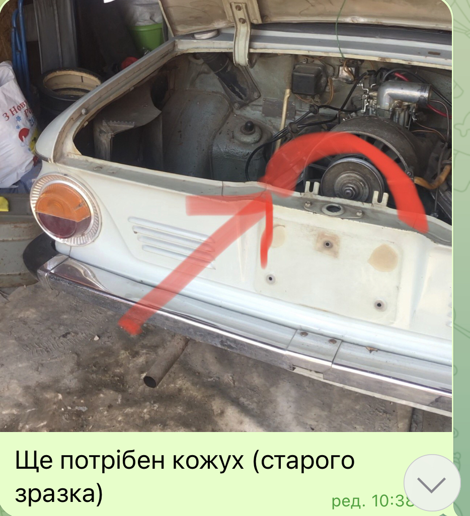

Ось такий:

jeep-69 писав(ла):
...Ось такий:
Так на фото вроде ЗАЗ-966 (с сороковкой), у него вентилятор на нагнетание, а этот кожух нужен только на ЗАЗ-966В (с тридцаткой) у него вентилятор на отсос.

Так роздивився і я
Кожух на ЗОку

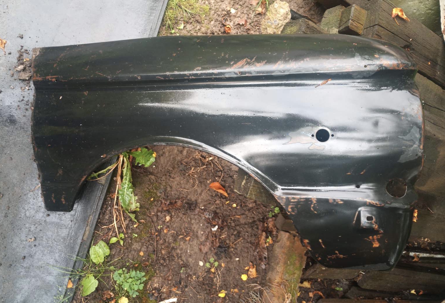

Дякую нашому одноклубнику за допомогу в пошуках передніх крил !
Хоч вони і від 968 зате під малий «горшок» фари

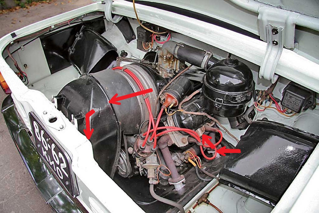

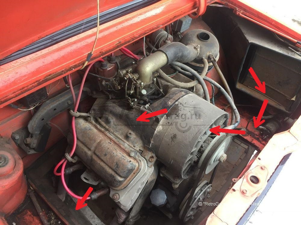

У ушастого с МеМЗ-968 (сороковкой) свежий воздух через "уши" поступает в вентилятор и нагнетается в оребрение цилиндров и их головок, дальше горячий воздух через кожухи уходит вниз под машину:
У ушастого с МеМЗ-966 (тридцаткой) свежий воздух через "уши" вентилятором всасывается через оребрение цилиндров и их головок, далее горячий воздух через этот самый кожух выгоняется через решётку под бампером наружу:
И ещё, у ушастого с сороковкой жабры в задней стенке моторного отсека (по бокам номерного знака) долны быть заклеены! Иначе часть свежего воздуха вместо того, что бы попадать в вентилятор, будет бесполезно уходить через жабры. С завода жабры были заклеены какой то пластиковой плёнкой.
У ушастого с тидцаткой эти жабры наоборот, должны быть открыты, для лучшей продувки моторного отсека свежим воздухом.
Таким образом искомый кожух на сороковке ни к чему. А на зиму достаточно закрыть штатные заслонки в "ушах" и смотреть, что бы термостаты в кожухах на выходе были исправными.
