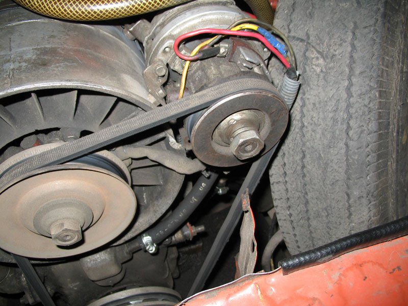

ПовідомленняДодано: 05 Грудень 2008 12:44    Заголовок повідомлення: Відповісти з цитатою
А я делал так:
Правда у мну и родной был в полной исправности. А так два в паре маслали. :-)
П.С. А с клемами не шутите. Электроника виде Электронных комутаторов или РР может вылететь. Лучше пользуйтесь вольтметрами и амперметрами.
