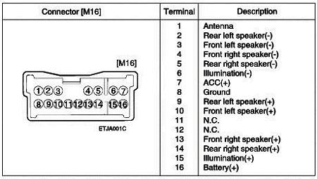

Народ, подогнали нормальный кассетник от Хюндая, я его хочу использовать как усилитель. Подскажите как подключить провода для выхода на плеер, то есть всунул провод в плеер и что бы все играло. И вобще возможно ли это. Я сырой в этих делах ппц. Вот задняя часть кассетника

Задняя панель тут не причем.
Нужно разбирать кассетник и подпаивать провода к усилку.

Пыж писав(ла):
Среди указанных контактов нету сигнальных входов, а только выходы.
(анетенна не в счет)

можно продпаятся к переменному резистору( регулятору громкости) но это в том случае если он механический!!
