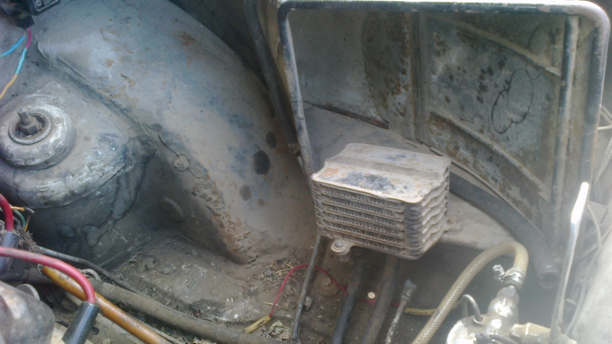

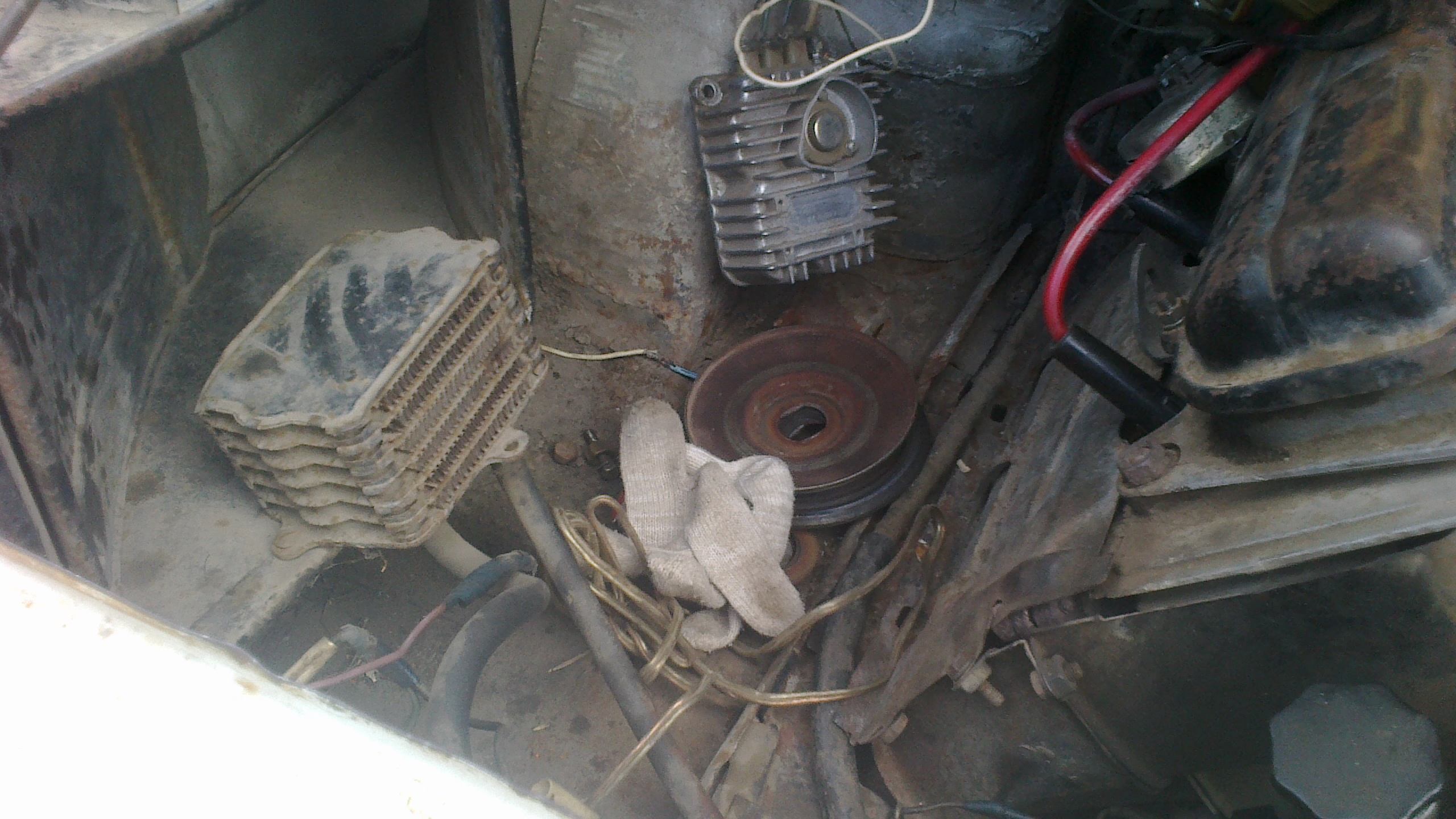

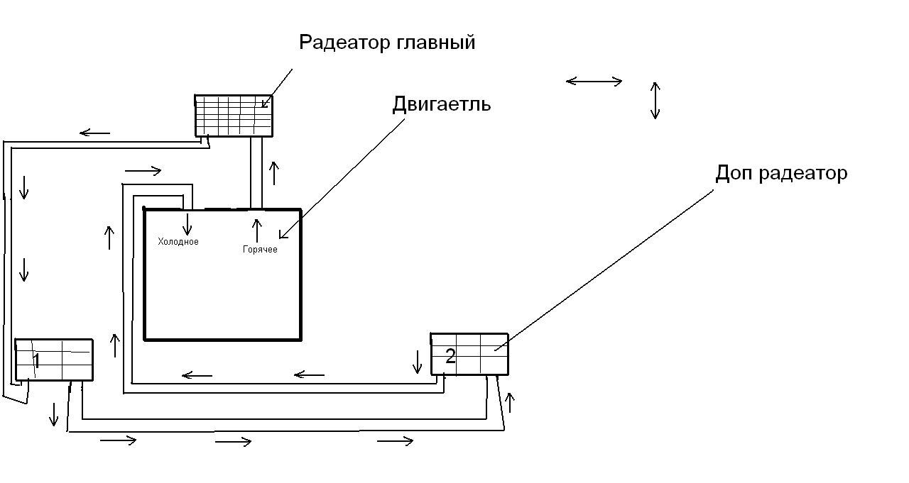

Ребят, кто что думает по такой идеи охлаждения как установка двух маслорадеаторов на ушы/жабры жужы? При ходе более 50км/час должно работать на 4+.
Правда этот вариант лучше для ушастых, ибо они больше холодного воздуха хватают ушами...

ZevS_ua, твоя схема не жизнеспособна. Масляный радиатор питается по остаточному принципу, он последний в цепочке масляного пути в моторе. Если ещё навесить последовательно радиаторы, то это создаст дополнительное сопротивление маслу. Предлагаю тебе более тщательно изучить моторную тему и не создавать "шедевры". Rolling Eyes Старожилы сайта тебе подтвердят, что правильно собранный и настроенный мотор очень трудно нагреть до рабочей температуры.

Vov4ik это не совсем моя схема. Просто в 2013году я взял себе жужу и там уже было такое установлено. Я прокатался до зимы с такой вот системой и на зиму снял ее. Когда снимал понял всю систему ее установки. Был удивлен... сейчаж же просто скинул ее дабы послушать знатоков.

установка доп.радиаторов - это устранение симптомов, а не проблемы!
настрой хорошо мотор, держи в чистоте, и не насилуй - хрен прогреешь!
все смотрят только на температуру масла...а есть еще головки, цилиндры...даже если доп.радиаторами остудить масло, то головки с цилиндрами греются так же..
