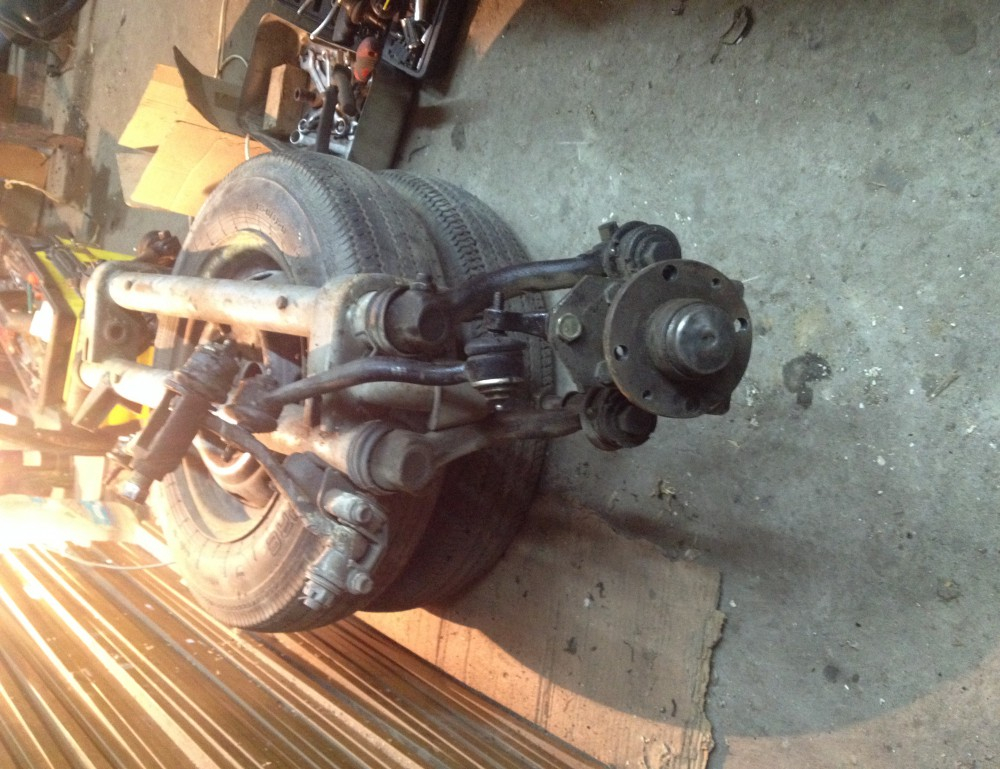

Vitoll
Зареєстрований: 13.05.2008
Повідомлення: 372
Звідки: Светловодск
ПовідомленняДодано: 23 Лютий 2016 12:00    Заголовок повідомлення: Відповісти з цитатою
Фото сделаю. То что рычаги по посадке одинаковые, отличаются внутренним отверстием под торсион, это я понимаю. Длину можно предположить, что обрезали. Но как торсион пропустили через внутреннюю втулку? - вот это интересно..

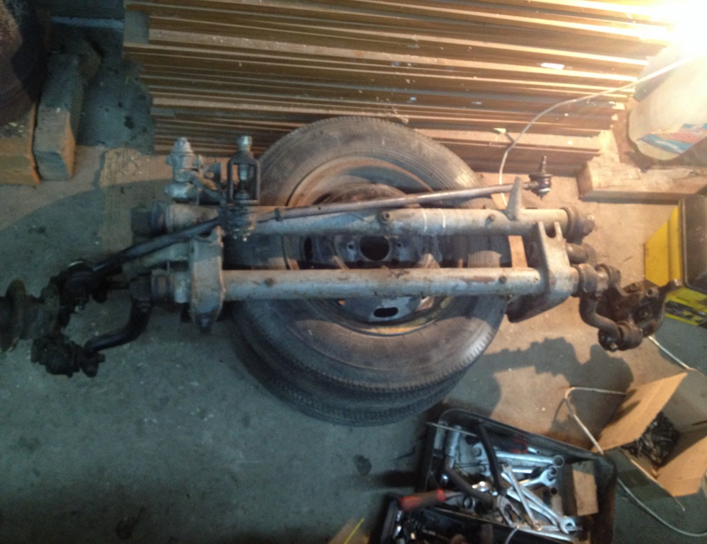

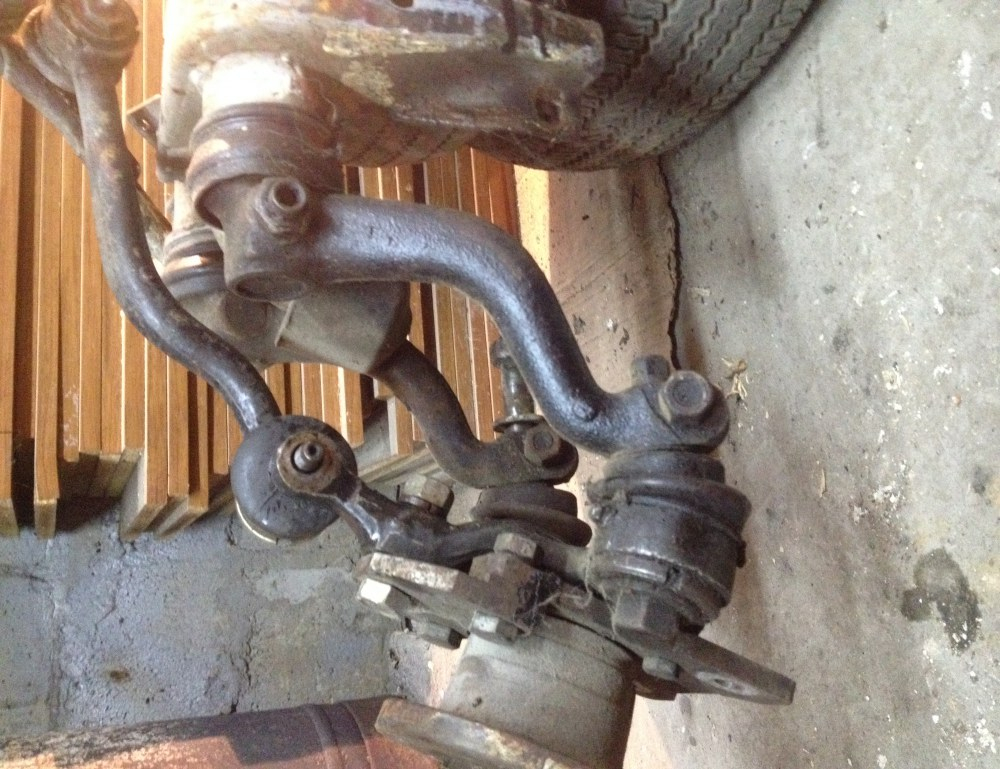

Vitoll
Повідомлення: 372
Звідки: Светловодск
ПовідомленняДодано: 24 Лютий 2016 00:08    Заголовок повідомлення: Відповісти з цитатою
Сделал фотографии, качество так себе, но что-то видно Smile
В общем, вскрытие покажет - начал разбирать подвеску. Обсмотрел еще раз, сравнил с запасной балкой 965-й - отличий практически нет. Единственное - верхние крепежи к кузову здесь почему-то под две гайки(на фото видно), а на запасной под одну; ну и маятник немного отличается.
Из рук же дурака не принимай бальзама, из рук же мудреца прими ты яд.
C_asper
Клубное привидение
Зареєстрований: 14.03.2007
Повідомлення: 1905
Звідки: Украина, Светловодск
ПовідомленняДодано: 24 Лютий 2016 07:43    Заголовок повідомлення: Відповісти з цитатою
это не с 968, походу это все родное
Повідомлення: 3084
ПовідомленняДодано: 24 Лютий 2016 18:34    Заголовок повідомлення: Відповісти з цитатою
Это родная 965. Балка периода с 1967 по 1969 год.
