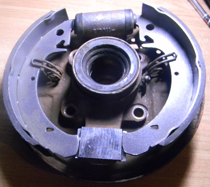

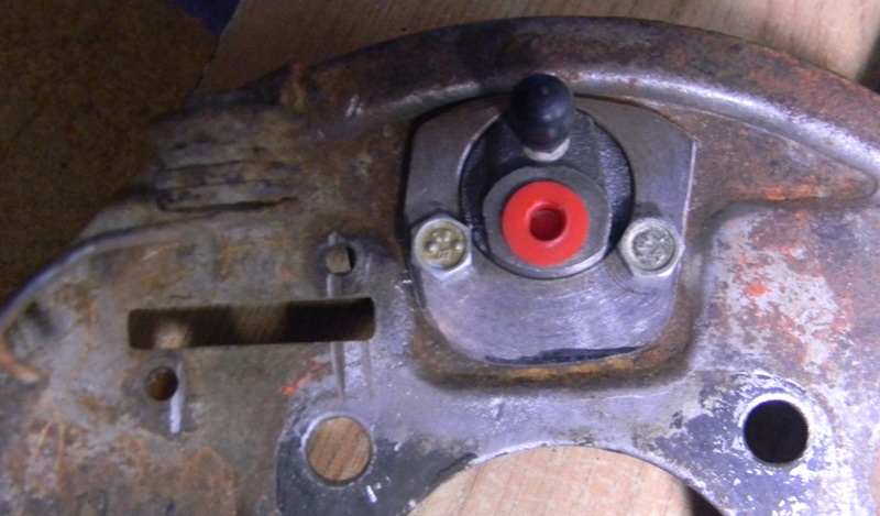

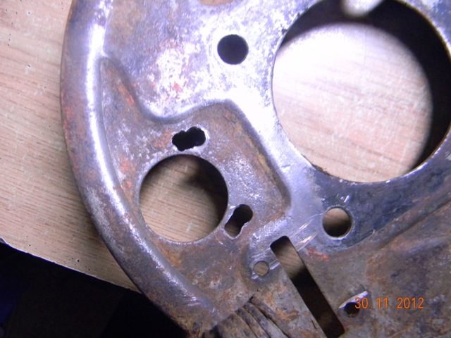

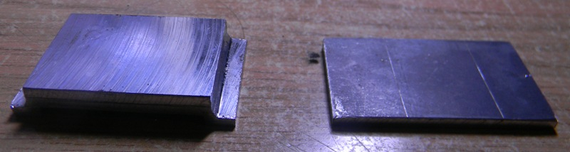

И так возвращаясь к проблеме установки заднего тормозного цилиндра (ЗТЦ) от ваз 2005-2109) и колодок на родной щиток, решил я немного поэкспериментировать. Так как родной ЗТЦ и ЗТЦ от ваза имеют разные размеры, есть некие неудобства в дальнейшей эксплуатации, а скрещивать щетки между собой как то не очень хочется:
1. разная толщина метала
2. в корне отличаются конструкции

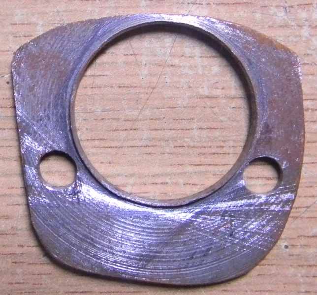

Для начала изготовил фланец для центрирования и крепления ЗТЦ к родному щитку. Потом он будет надежно прикреплен к щитку электрозаклепками.

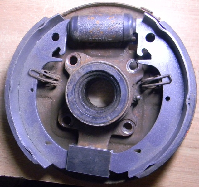

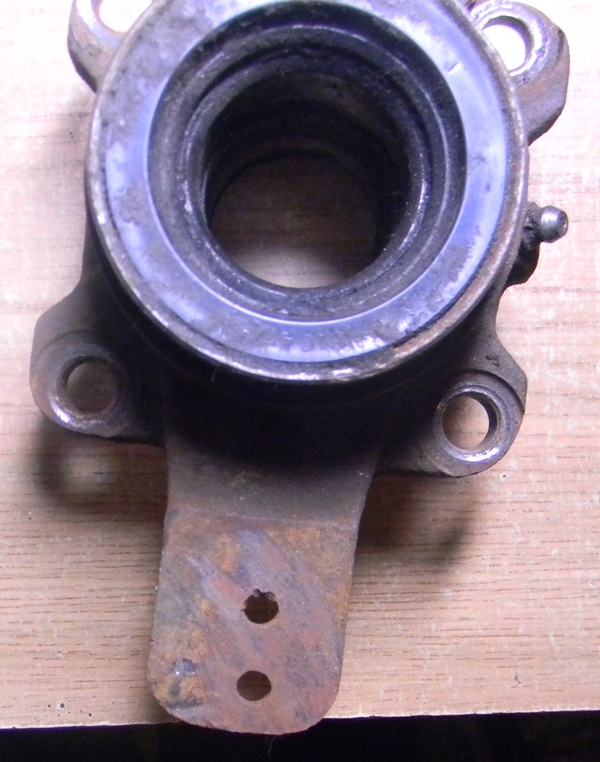

Затем с корпуса подшипников срезал накладки и изготовил новые учитывая размеры вазовских колодок.
В общем все стало как родное. Осталось только все это собрать как полагается, завтра буду в гараже все соберу.
Останется изготовить привод ручника, и все, гибрид вазаза будет готов.
"Теория без практики-мертва,а практика без теории-слепа" И. Кант

А я вот деталек подсобирал для установки тормозных колодок, цилиндров и саморегуляции, всё вместе со щитками. Правда не от ВАЗА. OPEL тоже неплохая альтернатива.

это все конечно красиво и эстетично, но не всем посчастливилось иметь доступ к станочному парку.
Короче говоря сварка и болгарка рулят, цилиндрик легко прикручивается на штатное место, чуть поработать напильником. а к вазовским колодкам просто приварил где надо по кусочку шпильки М6, сносил комплект 08 колодок на 08 же барабанах за 3-4 года.

а давайте все напильником и болгаркой делать, дешево, сердито, а главное любой сможет Wink

В том то и дело, что одной болгаркой и напильником все сделать нельзя. Я бы был очень рад, если бы у нас в городе были мастера такого класса как ув C_asper !!!
И на счет дешево - я уже говорил, у нас токарка золотая, и еще и никто не возьмется. К примеру вот эти переходнички торм цилиндров вышли бы примерно по 100$ пара !!!
