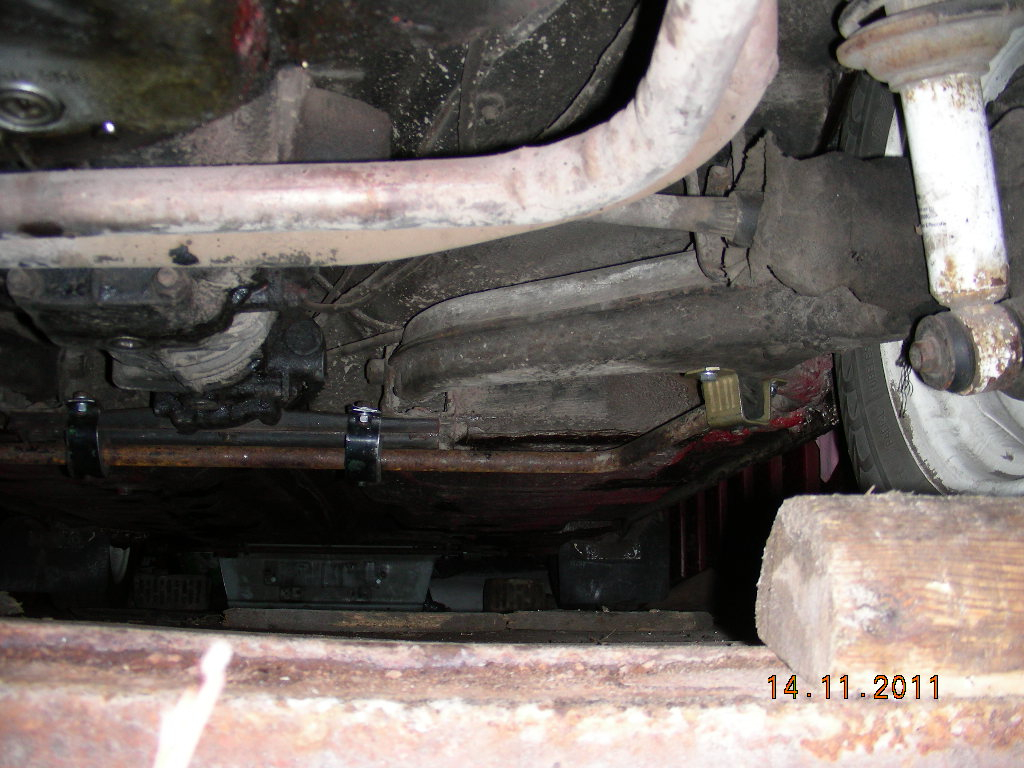

вчера за полдня поствил задний. ваз классика подрезанный. 4 резинки стаба нива и две скобы от кронштейна классика. два самодельных и 8 болтов. 4 М8*100 и 4 шт. М8*20

Я чевото тут не догоняю Rolling Eyes
А как оно работать будет, а самое главное как выдержит нагрузки эта конструкция с её крепежами Shocked

ПовідомленняДодано: 15 Листопад 2011 16:59    Заголовок повідомлення: Відповісти з цитатою
подумай сильнее

petertuning,примерно так я в своё время поставил задний стабилизатор на тридцатку.Только я не резал "рога",а переместил крепление стаба к кузову на днище.
То,что сделал ты-не вполне стабилизатор:слишком близко к центру
смещены опоры,крепящие стабилизатор к кузову.
Из-за этого приток стабилизатора будет работать не столько на кручение,как и на изгиб.А должен работать на кручение.
Обрати внимание,на каком расстоянии от изгиба стаба находятся кронштейны в Жиге?Не больше,чем 5 см.
В этом смысле Антонио поступил более грамотно,закрепив стаб на специальных кронштейнах,ИМХО.
Но можно было устроить крепление стаба к рычагам проще-по твоему образцу.Но он сделал раньше...
Hell-Racer сделал красивую конструкцию,но украл сантиметров семь-десять дорожного просвета.

мой вариант заднего стаба жестковат и не совсем правильно работает, честно говоря, наспех уже сделал тогда.
для более правильной работы, нужно не жестко крепить ухо к рычагу, а со степенями свободы, к примеру, еще через поперечечный сайлент.
Это буду реализовывать в Мстителе...

Антонио,конечно жестковат-два жигулевских!
Сними один для начала.

мне как раз нужен был жесткий, поэтому два!
пишу жестковат, чтобы не подумали, что двойной это норма!
Норма - одинарный.

ПовідомленняДодано: 16 Листопад 2011 10:02    Заголовок повідомлення: Відповісти з цитатою
присмотрись к половине грузовиков и увидишь на каком расстоянии у них перья стаба крепяться

ПЕТЯ, А ЧТО ЭТО ЗА БОЛЬШАЯ ФАГИНА НА ФОТКЕ СПРАВА, В НЕЕ ЕЩЕ ПОЛУОСЬ ЗАХОДИТ?

ПовідомленняДодано: 16 Листопад 2011 14:50    Заголовок повідомлення: Відповісти з цитатою
это меготюнинг старых видителей. ресоры с мешковину, карданы тожеSmile
может от грязи может от солнца

petertuning писав(ла):
У грузовиков рама существенно уже колеи и зависимая задняя подвеска.А к конструкции присмотрюсь.
