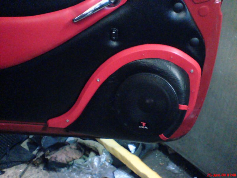

ПовідомленняДодано: 17 Лютий 2008 20:03    Заголовок повідомлення: Відповісти з цитатою
а вот и результат:
Шумка и акустика после покраски,
а так мелочовка осталась!

ПовідомленняДодано: 18 Лютий 2008 14:08    Заголовок повідомлення: Відповісти з цитатою
el_fuego писав(ла):
DED писав(ла):
У Blackangel ,а в альбоме есть фото : он похоже разрезал металл двери тот где тех.отверстия и свободно обклеил внутри. посмотри фотки . я просто не помню расположение технологических отверстий двери может ты помнишь?
а скажи: в чем смысл таких извращений? Там все достаточно просто клеится через тех. отверстия! И нечего металл резать!
P.S. сам так клеил и очень доволен.
Резал совсем для других целей Smile Wink

Вопрос крепления дверных карт так и стался открытым.
При изготовлении новых карт применение родных пистонов геморно
по двум причинам: 1. Сложно скопировать и выпилить посадочные места под эти самые пистоны в новых картах. 2. При чуть большей
толщине новых карт по сравнению с родными пистоны просто не
влезут в посадочные места карты.
Про долговечность пистонов вообще молчу.
А саморезы, которые вроде бы и рулят, но даже на фото у Black Angel
они видны и будут портить всю картину.
Так есть ли выход?
Так есть ли выход?
можно высверлить под шляпки саморезов небольшие углубления, что бы утопить их и шляпки были по отношению к панели заподлицо, ну а там уже как душе угодно, или их аккуратно заклеить так что бы можно было без проблем долезть до них при съемке панели, или же в мебельных магазинах продаются заглушки для шурупов, вот их тоже можно использовать и они разных цветов бывает

Grower, так а в чём проблема крепежа самодельных карт?
просверлить фанеру/металл меньшим сверлов, и посадить на саморезы. а саморезы есть и чёрные, и светлые, и жёлтые. и держаться будет прочно! считаю, самый нормальный вариант!
