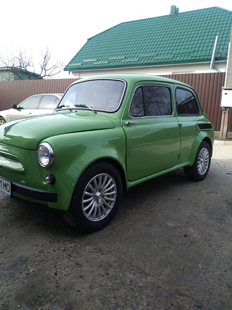

Ні фіга собі - мєдлєнно Shocked Дуже класно виходить!
Єдине, що, здається, треба було передні арки спереду більше закруглити, бо виглядають рубленими

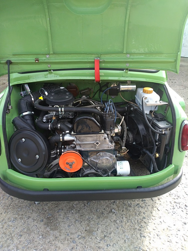

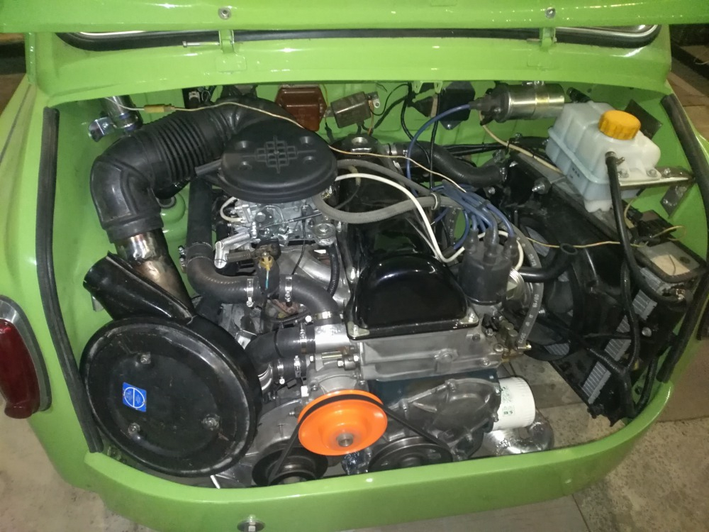

О, від чого гофра з черепашки до кастрюлі?
ДЕНИС 965
Зареєстрований: 21.12.2010
Повідомлення: 80
Звідки: KIEV
Моє авто: заз 965
ПовідомленняДодано: 20 Березень 2019 20:05    Заголовок повідомлення: зп Відповісти з цитатою
Гофра с газели.

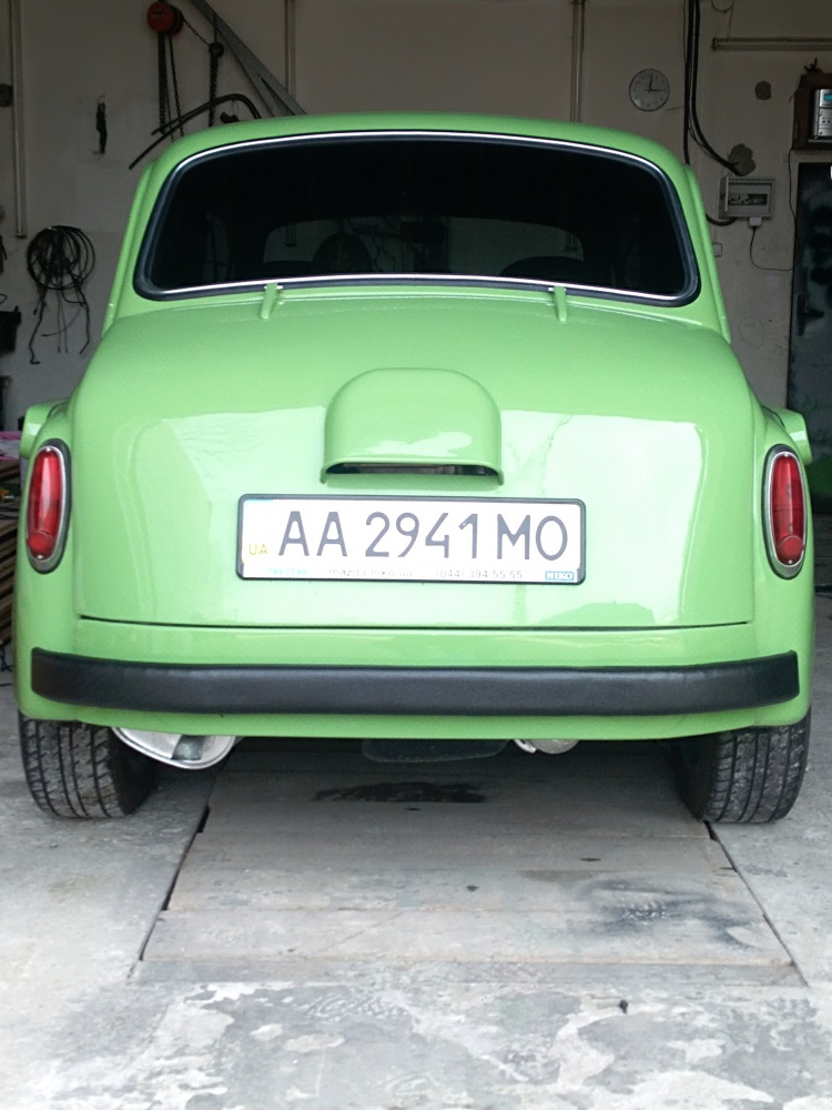

все дуже гарно та акуратно, але охолодження буде мало...
Зареєстрований: 28.05.2006
Повідомлення: 2501
Звідки: г. Сочи
ПовідомленняДодано: 26 Березень 2019 21:41    Заголовок повідомлення: Відповісти з цитатою
Proffesor писав(ла):
+1

965mmx Может ты мне дашь ответ?) Заднее расположение радиатора - всегда недостаток охлаждения?
ДЕНИС 965
Повідомлення: 80
Звідки: KIEV
Моє авто: заз 965
ПовідомленняДодано: 27 Березень 2019 13:30    Заголовок повідомлення: Відповісти з цитатою

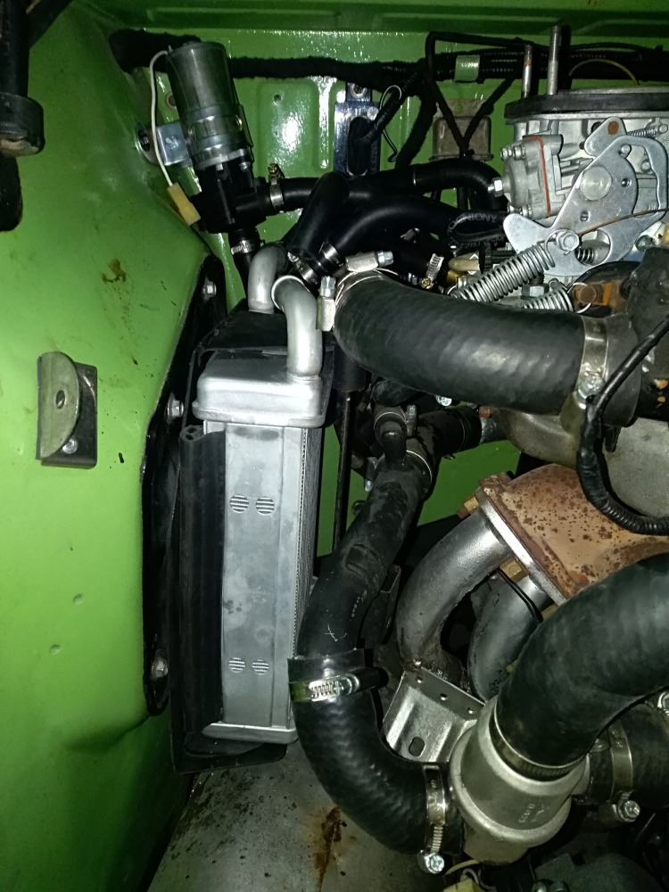

Катался по этой погоде под 100 вентилятор не включался, температура в рабочем режиме.Я в нижней части кожуха радиатора сделал заборник.Фотку сделаю.Вентилятор от ауди.По жаре этого будет мало.По этому с левой стороны на ухо буду устанавливать радиатор от отопителя уаз 3160(он 3х рядный и размер 240/180)Думаю подключить паралельно отопителю на малый круг.Место для установки предусмотрел,а там посмотрим Smile Smile

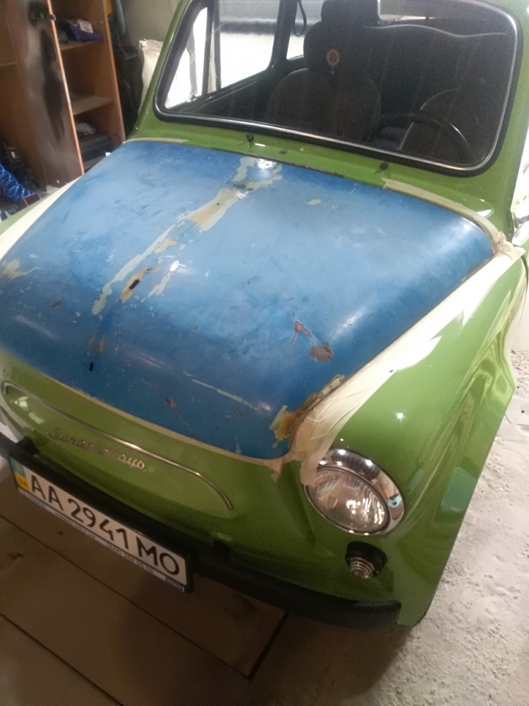

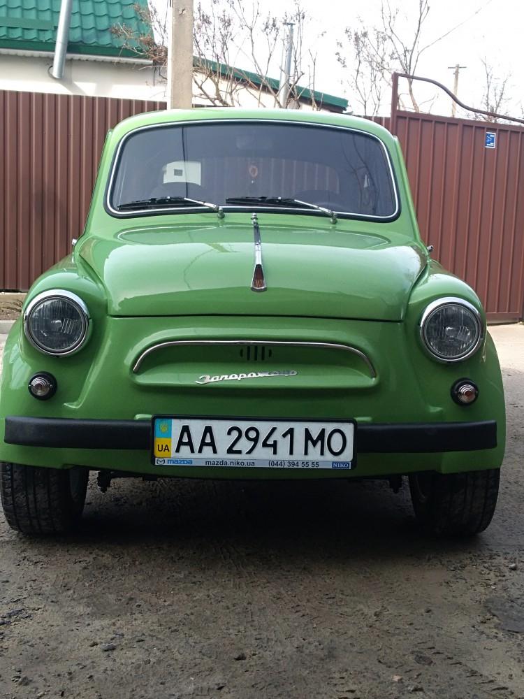

Открылся капот на 90. Sad Sad Sad Погнуло капот,панель,петли.Купил капот(спасибо sanitary) покраска продолжается Very Happy

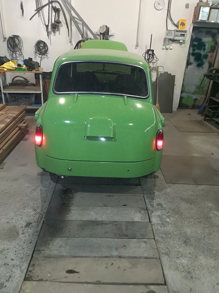

Якісно! Пару питань:
- від чого ущільнювачі дверного отвору та на дверях?
- від чого амортизатор заднього капоту?

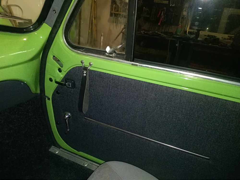

ДЕНИС 965
Повідомлення: 80
Звідки: KIEV
Моє авто: заз 965
ПовідомленняДодано: 08 Квітень 2019 17:53    Заголовок повідомлення: Відповісти з цитатою
Олег уплотнители от ваз 2101, зади не амортизатор ,а самодельный упор. Фото дополнительного зоборника воздуха на радиатор.

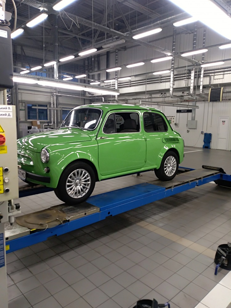

Установил доп радиатор.Прошел на зазе 3400км полет отличный,расход город/пробки до 8л,температура в норме.На трасе вентилятор не включается,в городе включается частенько но кратковременно.Подкоректировал Р/С перед и зад.

очень круто получилось. Только вазовская кастрюля уж очень мозолит глаза...
ДЕНИС 965
Повідомлення: 80
Звідки: KIEV
Моє авто: заз 965
ПовідомленняДодано: 29 Липень 2019 12:34    Заголовок повідомлення: Відповісти з цитатою
sly мне самому кастрюля на том месте не нравится, но пока без вариантов
