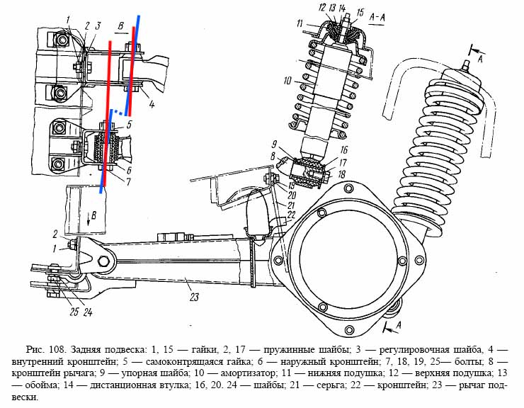

DEN-200 писав(ла):
спасибо буду теперь искать запчасти на тварию у нас тоже большая редкость
ОТ ТАВРИИ НЕ ПОДХОДЯТ
ТАМ ВНУТРЕННИЙ ДИАМЕТР ОЧЕНЬ БОЛЬШОЙ
ДА И ВНЕШНИЙ ТОЖЕ
РАЗМЕРЫ ЗАЗОВСКОГО САЙЛЕНТА 33,1Х54Х14 (ВНЕШ ДИАМ, ДЛИНА, ВНУТ ДИАМ)
ТАВРОСАЙЛЕНТ 41,1Х50Х21,5

maxx писав(ла):
DEN-200 писав(ла):
ДА И ВНЕШНИЙ ТОЖЕ
а можно подробный чертежик ?

Димыч(24.rus) писав(ла):
НЕТ
ВЗЯЛ У САНЫЧА
ПО-МОЕМУ ТУТ И ТАК ВСЕ ВИДНО ХОРОШО

maxx писав(ла):
НЕТ
ВЗЯЛ У САНЫЧА
в смысле самих сайлентов ... что бы мне с ним пошариться по разборке ..

ДИМ, Я Ж ДАЛ РАЗМЕРЫ
2 ДИАМЕТРА И ДЛИНА
НИЧЁ В НЕМ ВОЕННОГО НЕТ - ЦИЛИНДР И ВСЕ

ВОТ С НАРУЖНЫМ ДИАМЕТРОМ 33
ДЛИНУ И ВНУТРЕННИЙ ДИАМЕТР НЕ ЗНАЮ (ДУМАЮ ЭТО НЕ ТАК ВАЖНО)
КАТАЛОЖНЫЙ НОМЕР NAB-196
НИССАН МУРАНО 2002-2007
ИЛИ ТАКОЙ
NAB-236
ЦЕНА ПРИМЕРНО 15 БАКСОВ
