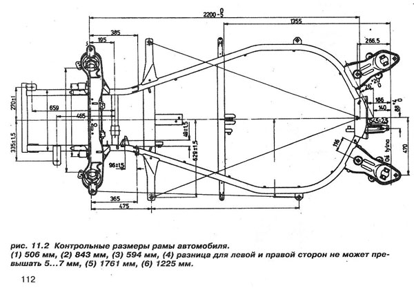

Да рама имеется. С виду вполне приличная. к ней и подвески и двиг с коробкой крепиться. А кузов просто как коробочка сверху, причем с ровным полом без тонеля и порогов.
