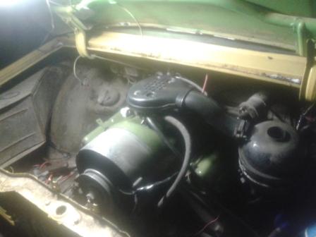

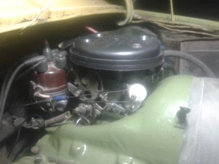

Приветствую!
Да, давненько не писал, но Жуж со мной и работа по ремонту/восстановлению идёт, иногда очень долго, но идёт.
Даже не знаю с чего начать. Наверное с того, что все-таки мотор сейчас нормально заводится - по книжке выставил зажигание, опережение, МЗ и т.д., заменил катушку зажигания (все-таки она давала искру с перебоями, видимо и из-за этого при покупке так и не смог завестись на заправке). Нашел хорошие свечи с калильным числом А 23 с ЛуАЗа, мотор которого пошел на металлоом. С него же ещё куча всего. Покрашены клапанные крышки и верхний чехол охлаждения двигателя.
Система питания и формирования смеси - проще говоря переменял два карбюратора К 125 (у одного подсос воздуха, у другого - тупняк при старте, большой расход топлива у обоих), петёрочный жигулевский карб (скот, он высок и из-за этого и специфики конструкции крышки капота именно 966 ЗАЗа последняя не закрывается), Солекс 2108 (со Славуты) с черепашкой от Москвича 2141. Вот в последнем карбе я и поменял все прокладки, выровнены все прилегающие поверхности, ... Короче на нем я остановился. На прошлой неделе все-таки Бог помог и я получил долгожданный расход меньше 15 л/100 км - средний расход 8 л. Это уже что-то. Заменен на прошлой неделе тросик "подсоса".
Салон - да тут просто все почистил, установил коврики, новые уплотнители дверей от БМВ Е39 (с металлолома снял в очень хорошем состоянии, с велюром такие, прикольные), пошил из вельвета новые чехлы на стоковые сидения, руль оригинальный двухспицовый с того же ЛуАЗа обтяну кожзамом и таким же кожзамом обтянул и ручку КПП, полностью разобрана и зачищена приборная панель, новая крышка верхней освещающей лампы.
Электрика - вместо родного трехконтактного реле поворотов установил москвичевское реле, к нему же москвичевский рычаг аварийки (на данный момент не работает из-за отломанной ручки). Полностью разобран и собран механизм стеклоочистителя вместе с двигателем, новые щетки на лобовое стекло ...
Короче всех мелочей и не вспомню.
Ну и,собственно, немного фото по теме ...

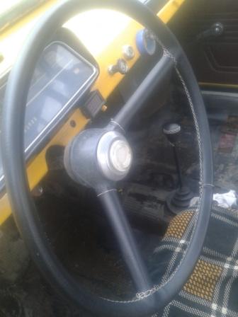

Немного обновил руль и ручку КПП.
Если хочешь что-то сделать - сделай это СВОИМИ руками!!!
