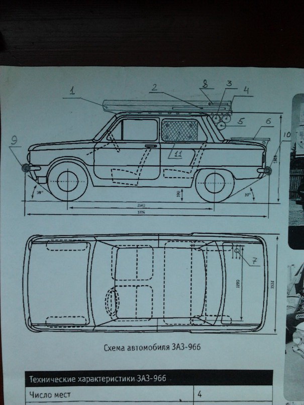

Набросок внешнего обвеса.
1. Палатка.
2. Упор крышки палатки.
3. Бак горячей воды / маслянный радиатор.
4. Бак холодной воды.
5. Тубус для хранения навеса.
6. Стол кухонный выдвижной / багажник (на нем будет лежать велостпед).
7. Газовая горелка (кухонная плита).
8. Расширитель крепления навеса.
9. Передний бампер трансформер.
10. Задний бампер трансформер.
11. Решотки трапа.

Получается баки для воды будут закрывать обзор через зеркало заднего вида?а бамперы трансформеры- это как?

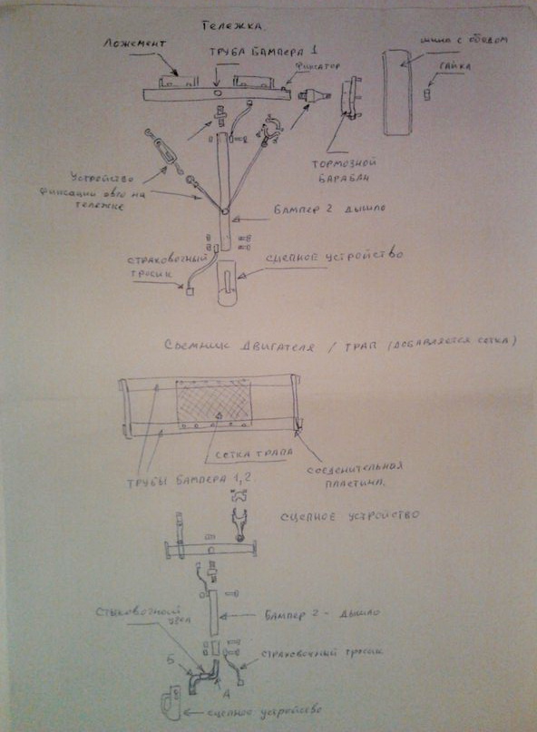

Заднего и боковаых стекол не будет. В баке для горячей воды заведен змеевик от маслянной системы, Масло охлождает, воду греет. Трубы являются основой для изготовления:
1. Тележки
2. Трапа
3. Апельштоков для навеса
4. Съёмника двигателя

Набросок размещения органайзера в салоне и растяжка тента.
