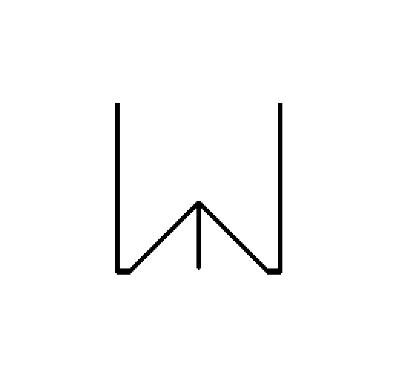

bush писав(ла):
если можно, то чертежик этого шестигранного девайса в студию, без этого конуса развальцовка на станочке возможна только в один слой.
вот рабочая часть этой приспособы. делаешь в заготовке патай сверлом , а по средине сверлишь дырочку где-то 2.5-3 мм, потом туда вставляешь хвостовик с другого сверла,закрепляешь(запресуй или приклей,запаяй его) и вуаля, чудо насадка готова!!! вот ссылочка ещёhttp://vwts.ru/forum/index.php?showtopic=132773
