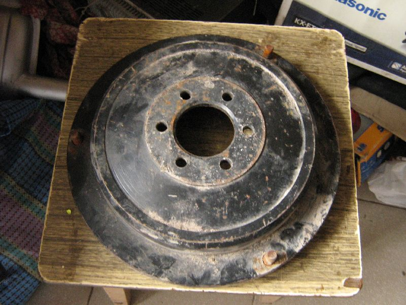

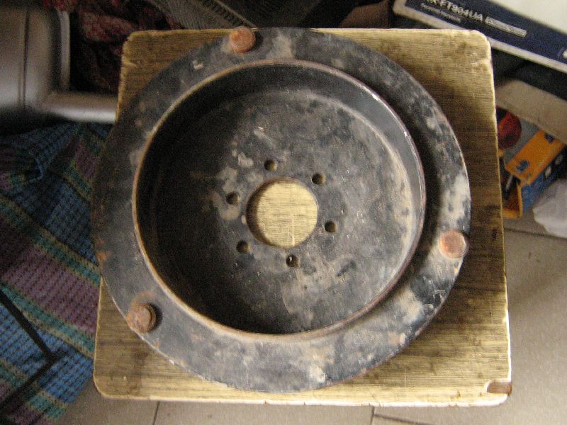

ВОТ ПЕРЕХОД НА ТАВРОЛИТЬЕ Laughing
ПАЦАНЫ С МЕТАЛЛОЛОМА ПРИНЕСЛИ
БАРАБАН НОВЫЙ, НЕ ПЕРЕДЕЛАННЫЙ

Йопта, а это идея, хоть дисков полно....
Так это не самоделка?

уникальная вещъ Very Happy
Зареєстрований: 28.05.2006
Повідомлення: 2501
Звідки: г. Сочи
ПовідомленняДодано: 27 Лютий 2007 23:03    Заголовок повідомлення: Відповісти з цитатою
а не проще ли в тавродиске 4 дырки просверлить ? и как с передом быть ? да и ради чего ? те же яйца только в профиль.

ПовідомленняДодано: 28 Лютий 2007 10:41    Заголовок повідомлення: Відповісти з цитатою
Там же не просто дырки. Там же еще и их форма важна.

ПовідомленняДодано: 28 Лютий 2007 15:10    Заголовок повідомлення: Відповісти з цитатою
ТУТ ВОПРОС В ДРУГОМ
С ЧЕГО ЭТОТ БАРАБАН, Т.Е. ОТ КАКОЙ МАШИНЫ ИЛИ ПРИЦЕПА?

maxx писав(ла):
ТУТ ВОПРОС В ДРУГОМ
По внешнему виду похоже на анологичную деталь с таврии передка, но там дисковые вобщето. я думаю что только ради перехода на тавродиски с завода такое не могли замутить, хотя и ставриду на барабаны тоже понту нет. а прицепов на тавродисках ниразу не встречал, видел на зазовских - это да, но если и от прицепа - то нах там тормоза ? можно это возить тавроводам в багажнике, и если лопнет торм диск, или дюралевая фиговина, или супорт умрет - то можно поставить и ехать дальше (торм. трубку естесно глушить)

maxx писав(ла):
Я МОЖЕТ ЧЕГО ТО НЕ ПОНЯЛ, А ЧТО В ЭТИХ БАРАБАНАХ ЗАМЕЧАТЕЛЬНОГО? ПОХОЖЕ НА ЗАДНИЙ ОТ ТАВРИКАНА.

ПовідомленняДодано: 24 Березень 2007 11:51    Заголовок повідомлення: Відповісти з цитатою
ФИШКА В ТОМ, ЧТО ТАВРИЙСКИЙ ЗАДНИЙ БАРАБАН ВЫПОЛНЕН В СБОРЕ С КОРПУСОМ ПОДШИПНИКОВ, Т.Е. ПОДШИПНИКИ СТАВЯТСЯ В БАРАБАН НАПОДОБИЕ ПЕРЕДНЕГО ЗАЗОВСКОГО.
А ДАННЫЙ ДЕВАЙС НАПОМИНАЕТ ЗАЗОВСКИЙ ЗАДНИЙ БАРАБАН, НО ТОЛЬКО ПОД 3 ШПИЛЬКИ.

ПовідомленняДодано: 24 Березень 2007 16:53    Заголовок повідомлення: Відповісти з цитатою
АГА, ВЪЕХАЛ. ТАК ЧТО ЖЕ ЭТО ЗА ХЕРНЯ?

ПовідомленняДодано: 25 Березень 2007 10:42    Заголовок повідомлення: Відповісти з цитатою
ВОТ И Я СПРАШИВАЮ Laughing

maxx писав(ла):
а я разве это не писал ?
965mmx писав(ла):
